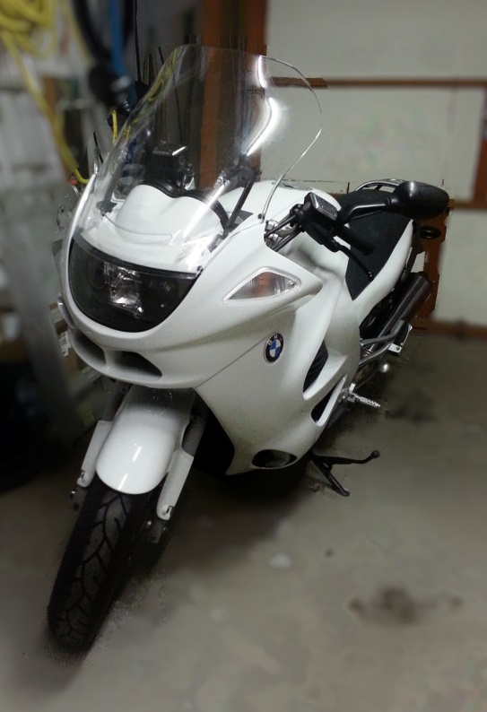

Hab an meiner jetzt ne hohe Scheibe von der GT.
Iwie sieht es gut aus.
Glaub ich lass es mit dem tönen, oder?

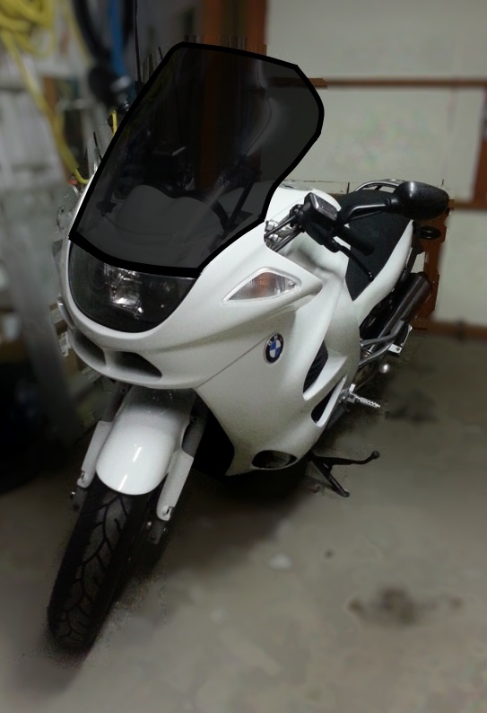

Steht doch da...
hier die Alternative:...
- 2013-04-05 20.25.52d2.jpg (93.53 KiB) 162 mal betrachtet
Re: Mattschwarz-Lack hat Frost gekriegt
In der Alternative ist die vorgebaute Schrankwand auffälliger - zu auffällig.
