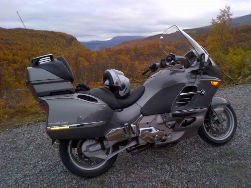

Hallo Bikergemeinde
Ich benutze mal die Gelegenheit mich in diesem Thread vorzustellen:
Ich bin "Butenbremer" und lebe schon seit 24 Jahren in Norwegen bei Bergen an der wunderschönen Westküste.
Vor 3 Wochen verkaufte ich nach über 30 Jahren meine alte und treue R100RT (Bj 79) und legte mir eine K1200LT Bj 06 mit 21500Km zu.
Da solche Motorräder hier sehr selten sind, musste ich ganz hoch in den Norden nach Vadsø. Das liegt zwischen dem Nordkapp und Kirkenes. 2300 km von meinem Wohnort entfernt!!
Na ja, die Rückfahrt erfolgte über Finnland und Schweden, und nach 3 Tagen hatte ich sie dann glücklich nach Hause gebracht. Was soll ich sagen . . . mit dieser Maschine würde ich die Strecke sofort noch mal fahren :-) Ist schon ein tolles Teil.

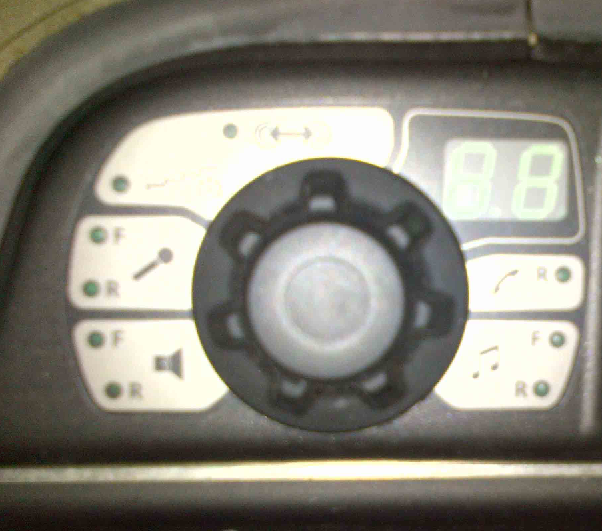

Nun zu meiner Frage zum Tema Radio und Bedienungsanleitung:
Der Vorbesitzer hatte die Maschine vor 4 Jahren aus D importiert, aber leider keine vollständige Bedienungsanleitung mit auf den Weg bekommen.
Unter der Tankklappe, direkt auf dem CD Spieler befindet sich eine Einheit von der ich nicht genau weiss wozu die gut ist, und wie man die bedient. Ich lege mal ein Bild anbei, und hoffe dass irgend jemand aus der Gemeinde der ebenfalls eine solche Einheit in seinem Moppet hat und sich damit auskennt.

Hallo Cheese, hast Du jemals eine Antwort bekommen? :wink:
Hab das gleiche Teil an meiner neuen Errungenschaft und ehrlich gesagt kann ich damit ebenfalls nicht viel anfangen. Soweit mir bekannt ist, war das mal eine Art Sprech- bzw. Kommunikationsanlage.
Bevor ich das Ding rausreiße, eine Frage an die Kenner.
Kann man das Teil (wie nennt sich das Ganze :roll: ) in irgendeiner Weise noch verwenden? Hat jemand eine Bedienungsanleitung dafür?

Hallo Gottfried
Soweit ich in Erfahrung bringen konnte, kannst Du mit dem Teil Einstellungen von Lautstärke, Balanse usw vornehmen.
Hierzu wählst mit dem Drehregler die Einheit an, z.B. Mikrofon, Lautsprecher, Telefon, Intercom usw.
Dann hasst Du sicherlich auch Anschlussstecker für Helmkopfhörer für Fahrer und Sozius.

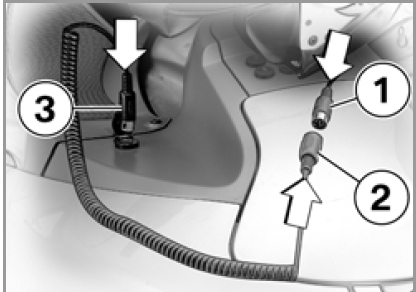

Hallo Cheese,
ja, Kopfhöreranschluß mitten in der Verkleidung ( Bild) und hinten im Topcase neben der Borddose. Leider kein Helmset dabei. Ist auch nicht wirklich notwendig, weil wir mittlerweile EVO 6 Helme mit BT verwenden.
Sollte das Teil allerdings noch für andere Zwecke gut sein und funktionieren, dann würde ich es verwenden und nicht entfernen.
Eventuell noch brauchbar für unsere Jethelme, in diesen haben wir noch Kopfhörer von der damaligen MIT Sprechanlage. Die Stecker haben jedenfalls die gleiche Größe. Ab die Anschlüsse zusammen passen, müsste ich probieren. :roll:
Auch das Navi wird durch den vorhandenen BMW Navigator V ersetzt.
Der CD Wechsler im Seitenkoffer verschwindet ebenfalls. Wenn jemand so ein Teil haben möchte, ich verschenke es. :wink:

Gottfried
Stimmt, ich habe die selben Stecker in der Verkleidung. Ich glaube da passen diese alten Stecker zu die auch damals in Stereoanlagen verbaut wurden.
Wir fahren ohne Kopfhörer/Intercom, und Musik spielen wir auch äusserst selten während der Fahrt.

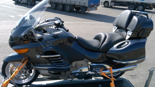

Übrigens, soweit ich auf dem Bild erkennen kann hat Dein Moped die selbe Lackierung wie meins.

So wie ich das sehe, ist Deine LT in der Farbe "sturmgrau" lackiert, hab hier ein 1:10 Modell in dieser Farbe stehen.
Die Farbe an meiner LT nennt sich "magnesium schwarz metallic" und sieht nur in der Sonne so hellgrau aus.
Tut aber der Freude daran keinen Abbruch oder? :D Beide für sich eine Augenweide :wink:

Es handelt sich um das "BMW V.O.I.C.E. II communication system for K1200 LT"
Ich habe auf die schnelle nur die englische Bedienungsanleitung im Netz gefunden.
Wurde mir damals (April 2005) nicht empfohlen da es wohl bessere Kabelanlagen gibt und in Zukunft Bluetooth.

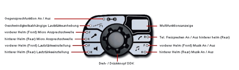

Hallo Andreas,
damit hast Du mir schon geholfen, danke. Hab da mal etwas zusammen gestellt, sofern es noch für jemand von Interesse ist.
BC-Voice II - Perfektes Kommunikations-Management.
Motorradfahren stellt besondere Ansprüche an Kommunikation.
Denn neben dem uneingeschränkten Fahrerlebnis und der damit einhergehenden Sicherheit durch entsprechend schnelle und einfache Bedienung müssen Kommunikations-Tools auf dem Motorrad auch witterungsresistent sein. Grund genug für BMW Motorrad, ein exklusives Instrument anzubieten, mit dem die Steuerung sämtlicher Funktionen einfach, sicher und schnell gewährleistet ist.
Das Kommunikationssystem BC-Voice II für die K 1200 LT ab Modelljahr 04.
Die Innovation besteht in einem neuen Anzeige-Panel, auf dem ein praktischer Dreh-Drück-Knopf sitzt. Er lässt sich hervorragend mit
Handschuhen bedienen und regelt alle Kommunikationsfunktionen. Anschlussmöglichkeiten für diverse Quellen wie Handfunkgerät, Handy sowie externe Audioquellen wie z.B. MP 3 Player sind integriert. Die jeweils angewählte Quelle wird via LED angezeigt, die Anzeige des Pegels/Wertes erfolgt über eine zweistellige Multifunktionsanzeige.
Schaffen Sie optimale Bedingungen für Ihre mobile Kommunikation - Ihr Fachhändler sorgt für den perfekten Einbau!
Die wichtigsten Merkmale auf einen Blick:
Perfektes Kommunikationsmanagement zwischen allen Audioquellen für Systemhelm 5
Optimierte Bedienung durch praktischen Dreh-Drück-Knopf
Einfache, schnell erkennbare Anzeige durch LEDs und zweistelliges Leuchtdisplay
Anschlüsse für alle Quellen direkt integriert
wetterfest.
Funktionen Kommunikationssystem BC-Voice II
Mit Hilfe des Dreh-Drück-Knopfes (DDK) wird die gewünschte Funktion ausgewählt und mittels einer LED angezeigt. Anschließend kann der gespeicherte Wert durch Drehen des DDK's geändert werden. Die Anzeige des Pegels/Wertes erfolgt über die zweistellige Multifunktionsanzeige. Der Speicher wird automatisch aktualisiert und die neuen Werte gespeichert.
Bild und Textquelle: BMW
