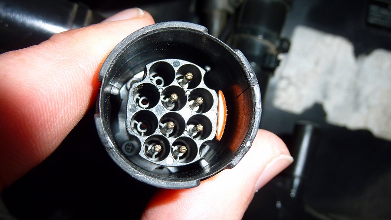

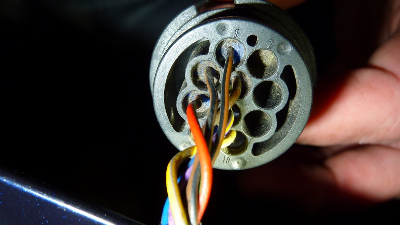

ein Frage an das "allwissende" Forum:
ich suche die Pinbelegung für meine K1200 GT (EZ= Feb.2003).
- ja, ich habe den (richtigen) Diagnosestecker gefunden
- ja, ich habe die Suchfunktion bemüht, aber die Angaben dort passen (scheinbar) nicht auf den Diagnosestecker, der bei meiner K verbaut ist: dort ist immer die Rede von Pin 1 und Pin 2....: ich habe keinen Pin 2
- die Kabelfarben sind:
Pin1 = braun/schwarz
Pin2 = leer
Pin3 = braun/schwarz
Pin4 = braun
Pin5 = leer
Pin6 = rot/grün
Pin7 = lila/gelb
Pin8 = leer
Pin9 = blau
Pin10 = gelb/grau
wer kann mir weiterhelfen?????????
Winfried
Pin2 = leer
Pin4 = braun
Pin5 = leer
Pin6 = rot/grün
Pin7 = lila/gelb
Pin8 = leer
Pin9 = blau
Pin10 = gelb/grau
Winfried
- P1010294_klein.jpg (131.08 KiB) 289 mal betrachtet
- P1010300_klein.jpg (103.21 KiB) 289 mal betrachtet

Re: Pinbelegung Diagnosestecker
Hallo Winfried!Winfried hat geschrieben:.....wer kann mir weiterhelfen?????????
Winfried
Kann ich leider nicht helfen. Alle Maschinen an denen ich bisher Diagnose durchgeführt habe hatten den PIN 2

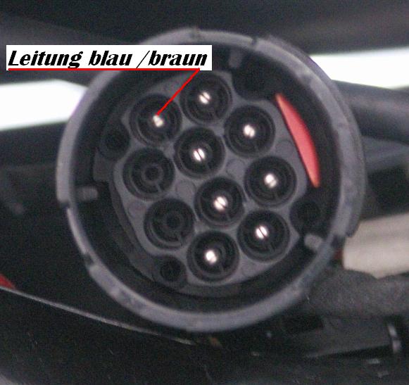

und wenn ich keinen Pin 2 habe (siehe Fotos)????? ABS ist aber definitiv verbaut!!!!Egon hat geschrieben: PIN 2 über eine LED an Masse und man kann die Fehlermeldung auslesen - siehe auch unser WIKI http://wiki.bmw-bike-forum.info/index.p ... st_gemacht
Pinnummer2Marccom hat geschrieben: blau/braun = Funktion?
Signalfunktion: DK/D ABS
Drahtfarbe: br/bl
kommt von: ABS Steuergerät
Grüße von der Insel !!
Winfried
- Beiträge: 21
- Registriert: 25. Dezember 2012, 19:15
- Mopped(s): K1200GT WB10548A93ZK20790
- Wohnort: Magstadt
Genau DEN suche ich ja.............Insel-Tom hat geschrieben: Pinnummer2
Drahtfarbe: br/bl

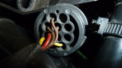

- Rainer (BI)
- Beiträge: 302
- Registriert: 22. Dezember 2002, 19:18
- Mopped(s): K1200GT 2003
- Wohnort: 33659 Bielefeld
Ich habe meinen Diagnosestecker mal kontrolliert, bei mir ist auch PIN2 nicht belegt, sieht alles genauso aus.
Meine K1200GT ist von 03/2003, damals neu gekauft.
- P1010269_r.JPG (73.38 KiB) 122 mal betrachtet
- Insel-Tom
- Beiträge: 5334
- Wohnort: Nordseeinsel Föhr
Das ist doch mal was, Danke.
Dann hatte ich mit meiner Vermutung recht, das sich die Pinbelegeung geändert hat.
