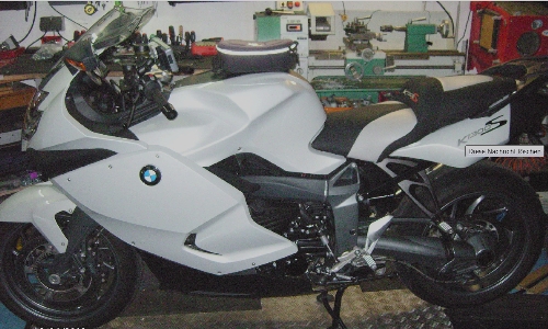

Hallo Gemeinde !
Bin meiner K1200RS untreu geworden und habe ein wenig aufgerüstet:
Nun steht Sie so da - in der Garage, das Wetter immer noch Sch....mist!
Ersten Nachrüstungen schon vollzogen:
Tanktasche montiert, Helmhalter verbaut, Bagster-Sitzbang, Garmin ZUMO 660 und Helm umgebaut auf SRC,
MRA-Scheibe ist bestellt,
Gepäcksystem ?????????

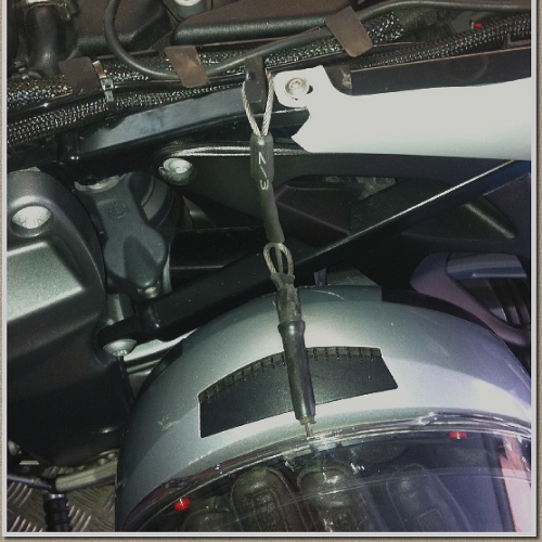

sehr schön, viel spaß damit und hoffentlich bald besseres wetter.
was ist das für ein helmhalter den du nachgerüstet hast?

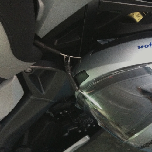

Hallo Holger !formelmotorrad hat geschrieben:..... was ist das für ein helmhalter den du nachgerüstet hast? ...
Der serienmäßige Halter aus Kunststoff innen an der Gepäckbrücke hatte nicht mein Vertrauen und das Sicherungsseil, wo ich den Helm mit einhänge, hätte auch noch über den Lack gekratzt. Bei der RS waren die Hacken unter der Sitzbank wenigsten noch aus Alu-Druckguss.
Ich habe mir eine Einhängepunkt gesucht, wo das Seil bei aufgelegten Sitzbank nicht zu lösen ist, das Seil nirgenwo scheuert und der Helm regelativ sicher und ich hoffe ohne große Temperatureinfluß am Moped hängt. Hacken ist ca. 10mm hoch und mit der Schraube ( siehe Bild 1) von der Seitenverkleidung befestigt.
