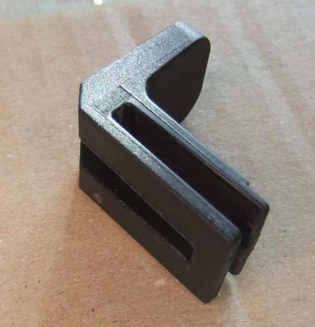

war gestern auf Tour, mit beiden Seitenkoffern dran. Da unsere Straßen ja nun mal in sehr schlechtem Zustand sind, ließ es sich nicht vermeiden, über sehr holprigen Belag zu fahren.
Plötzlich schepperte es, Ich sah im Spiegel noch meinen rechten Koffer über den Bürgersteig purzeln, er war mit recht heftigem Schwung vom Mopped geflogen.
Als Ich ihn wieder aufgehoben hatte, sah Ich, daß an der unteren Halterung ein rechtwinkeliges Stück fehlt, das beim Abschließen in eine Nut greift. Weder auf der Straße / Bürgersteig noch in der Garage konnte Ich das Teil finden, weiß also nicht, ob es schon gefehlt hat oder während der Fahrt durch die doch heftigen Schlaglöcher und Bodenwellen verloren gegangen ist. Leider kann man ja bei der Menge der Schlaglöcher und Risse im Teer nicht immer ausweichen und "landet" daher auch mal in solchen Löchern.

Wenn du das Teilchen auf dem Bild meinst: Das gibts beim :P für wenig Geld als Reparatursatz mit verschiedenen Stegdicken; damit kannst die Vorspannung der Verriegelung einstellen. Bei mir saßen die Koffer recht locker; habs reklamiert bevor einer den Abflug machte und hab dafür diese Teile kolo bekommen.

Tourenbiker hat geschrieben:Wenn du das Teilchen auf dem Bild meinst: Das gibts beim :P für wenig Geld als Reparatursatz mit verschiedenen Stegdicken; damit kannst die Vorspannung der Verriegelung einstellen. Bei mir saßen die Koffer recht locker; habs reklamiert bevor einer den Abflug machte und hab dafür diese Teile kolo bekommen.
ja genau solch ein Teil fehlt am Koffer. Hab heute mit BMW Saarbrücken gesprochen, morgen hat er das Teil da für 20€.
Von "Kofferabflügen" ist Ihm nichts bekannt, sagte der Werkstattmeister.
Werde dann mal die Halterung des linken Koffers prüfen und ggf. auch ersetzen.
Vielen Dank für deine Mühe und das Bild, hat mir sehr geholfen.
