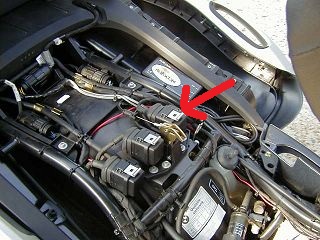

k-Blik aud Hinterteil.jpg (42.96 KiB) 185 mal betrachtet
Der Pfeil zeigt auf die Stelle wo der Stecker für den Soziussitz zu finden sein sollte.
Leider habe ich kein Bild wo der Strecker genau zu sehen ist.
