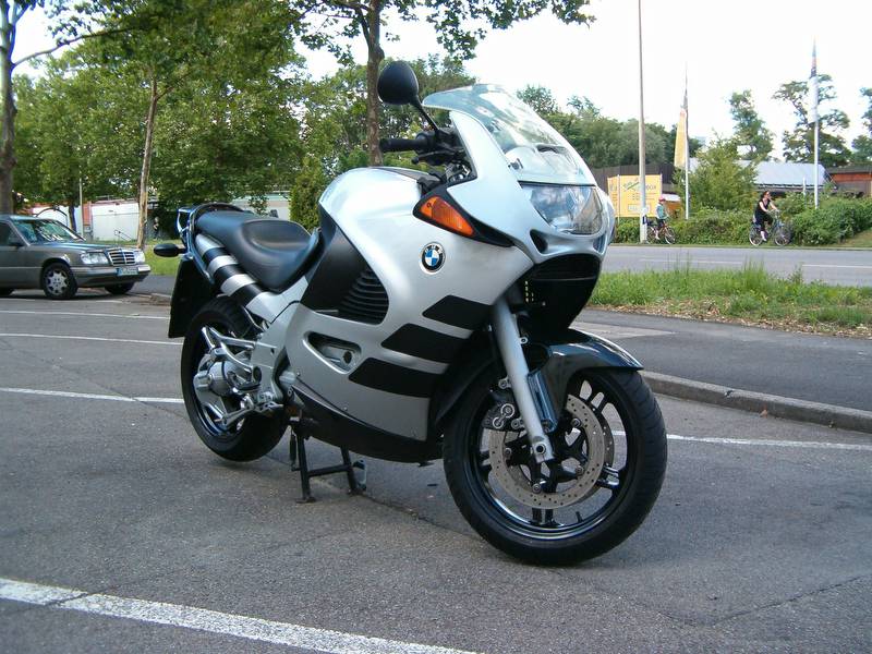

Spaß beiseite; kleben sehr gut und ich habe nach 5000 - teilweise schnelle - km keine Ablösungserscheinungen gesehen.
Alle 300 bis 500 km kommt meine zur Kosmetik, also mit Shampoo und Zahnbürste gegen den Schmutz!
