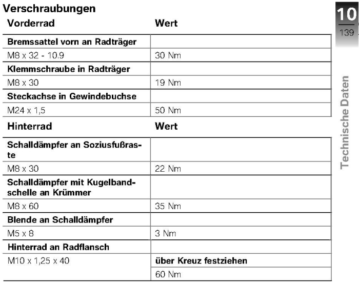

ich versuche mich mal alleine am Reifenwechsel bei meiner K13r
Die Frage ist nur, ob Ihr mir eventuell bei den Anzugsmomenten helfen könnt.
Beim Hinterrad sollen es 60nm sein, aber der rest ist mir noch ein rätsel.
vielleicht könnt ihr mir weiterhelfen?

Was verstehst Du unter "Rest"? VA: 50 Nm, Klemmschrauben 19 Nm, Bremssättel 30 Nm.
Und das mit dem Handbuch ist korrekt ;) Hättest Du im Prinzip vorher lesen sollen. Denn ich hoffe, daß Du die Klemmschrauben auf der linken Seite nicht gelöst hast :twisted:

#4 Beitrag von Frank@Pfalz »
Handi hat geschrieben:Denn ich hoffe, daß Du die Klemmschrauben auf der linken Seite
** Dibbelschisser on **
die eine; in Fahrtrichtung links ;-) .... siehe Handbuch Seite 113; sonst sitzt die Gewindebuchse nicht mehr korrekt :oops:
** Dibbelschisser off **

Der gezeigte Ausschnitt zeigt zwar die Drehmomente an, wichtiger wäre aber die genaue Beschreibung der Vorgehensweise beim Radwechsel. Die ist nämlich auch im Handbuch beschrieben, und zwar im Kapitel "Wartung - Räder" (ab S. 108 in der mir vorliegenden Anleitung).
