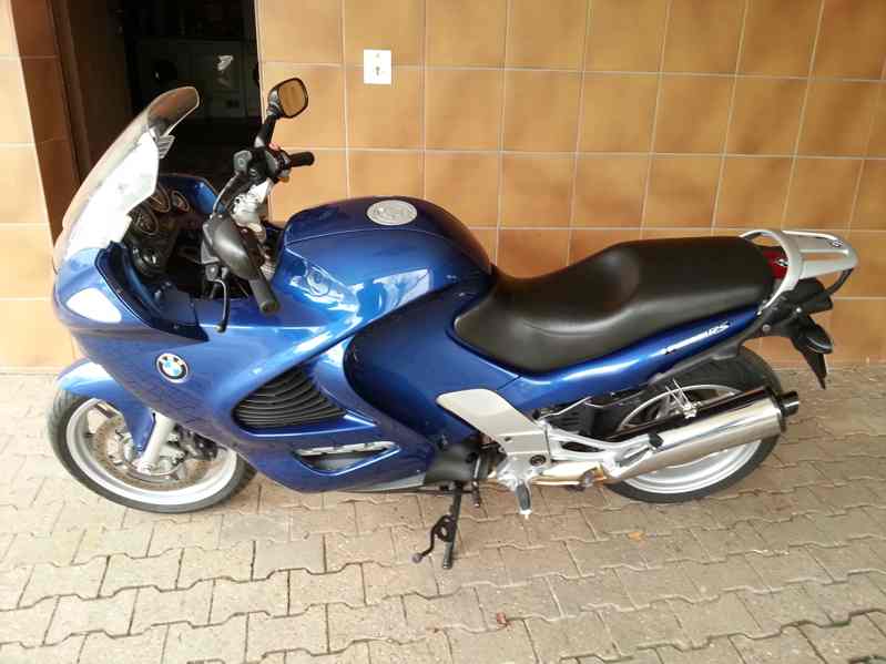

Meine K 12 in Pazific-Blau
Hallo diese K habe ich vor 2 Wochen erworben ich finde sie in Blau einfach genial
Gruß Bernd

Hallo mein Name ist Bernd Bauer ich bin 38 Jahre alt sammle bis dato alte Kreidler Rs & Tm und restauriere sie auch selbst hier ein Link zu unserer Hompage http://kfw-wincheringen.npage.de/index.html, aber jetzt nich zu weit weg vom Thema da ich schon immer ein großer BMW Fan bin habe ich mir nun nach langer Zeit mein Traum wahr gemacht und mir eine K1200RS BJ 9/02 41000km gekauft . Ich habe sie erst seit zwei Wochen und habe bis jetzt noch keine Minute bereut das ich mit keinen Reißfresser gekauft habe . Das einzige was ich bemerkt habe das die vorderen Bremsscheiben (alle beide haben bläuliche Punkte aufweisen) wo durch ich ein ganz leichtes pulsieren im Bremshebel habe , aber das auch nur bei Geschwindigkeiten so über 130km/h Bremsbeläge sind noch gut habe ich kontrolliert ,habe die Scheiben geprüft mit einer Messuhr sie haben kein Schlag ich glaube das sie mal so heiß gebremst wurden vom Vorgänger das sie verglast sind.Deshalb habe ich mir neue Beläge bestellt (Brembo Sintebeläge sollen ja im Test gut sein) und hoffe das mein kleines Problemchen damit besser wird , ansonsten werde ich wohl in den saueren Apfel beißen müssen und alles neu machen (Scheibe&Beläge) , falls noch jemand tipps an mich diesbezüglich hat wäre ich sehr dankbar .

Prüf vielleicht auch mal nach kurzer Fahrt, ob die Scheibe heiß ist oder noch mal frisch blau angeglüht ist. Es könnte sein, dass die Dichtgummis der Bremskolben hin sind und die Beläge sich nicht mehr von der Scheibe lösen. In dem Fall wären die neuen Beläge dann auch wieder schnell hin.
