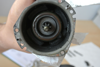

Hi Leute. Bin noch ganz neuer Besitzer einer r1100 rs.
Hat die letzten Wochen gut funktioniert, aber gestern ist sie nicht mehr angesprungen.
Es klackert zwar, aber der Starter dreht nicht. War beim ÖAMTC, der hat gemeint, der Starter ist hin, weils nicht an der Batterie lag. Hab den Anlasser jetzt ausgebaut und sehr viel Kohlestaub darinnen gefunden.
Die 4 Kohleteile sollten nicht lose rumschwimmen oder?
LG Rudi

das is ein heufiges Problem u. bekannt
ich hatte,zu meiner GS zeit, mir so ein Gehäuse mit Magneten für nur ein paar € in der Buch gekauft aber nie grbrauch. Habs aber leider wieder verkauft
Beim kauf darauf achten das von Magnet zu Magnet solche Klammern sitzen, dann sollen sie sich nicht mehr lösen
Viel Glück bei der Suche

Ich hätte mir um 50 Euro gleich einen neuen Starter gekauft. Zahlt sich das aus, neues Gehäuse?
LG Rudi
