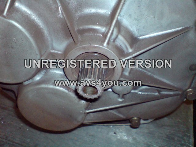

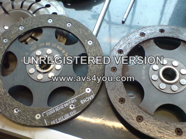

nun ist sie ausgebaut.., die InnenVerzahnung der Original Kupplungsscheibe von BMW (Hersteller Sachs) ist nach 22.000 km wieder "ausgenudelt"..,
hat jemand eine Idee für die Ursache.., ??
Getriebeverzahnung ok.jpg (60.37 KiB) 658 mal betrachtet
Neue u. alte Scheibe.jpg (75.78 KiB) 658 mal betrachtet
Neue u. alte Scheibe.jpg (75.78 KiB) 599 mal betrachtet

aber es liegt sicherlich nicht an der Kupplungscheibe..,
je mehr ich darüber nachdenke komme ich zu dem Schluß das es ein Ausrichtproblem ist..!!!!!!
Wenn Du mal ganz oben in meinem Eröffnungsbeitrag anfängst und genau liest:
Die Misere begann damit das ich 2011 mit verölter Kupplung in diese Werkstatt kam, dort repariert wurde.
Sofort danach Probleme beim Schalten.., klemmende Gänge, warum das..??
Bin damit 6.000 km gefahren und habe reklamiert.., dann haben sie das Getriebe auseinander gebaut, Schaltwalze getauscht.
Bin wieder 6.000 km gefahren, ich spürte aber immer Vibrationen.., bis sie dann auf freier Strecke liegen blieb.
Wieder in diese Werkstatt.., total ausgenudelte Verzahnung zwischen Kupplungsscheibe und Getriebewelle, beides mußte ersetzt werden.
Nun wieder in diese Werkstatt.., hat bis jetzt ohne Vibrationen 22.000 km gehalten.., jetzt ist die Verzahnung der Kupplungsscheibe weg.
Bei all diesen Aktionen mußte 3 Mal das Getriebe raus.., einmal wurde sogar ein neues eingebaut.
BMW hat für den Einbau des Getriebes und der Kupplung klare Ausrichtanweisungen vorgegeben.., auch bezüglich der Berücksichtigung der Restunwucht in den Kupplungsteilen..,
wenn hier etwas nicht ausgewogen fluchtet kommt es zu Streß in der Verzahnung jeder Kupplungsscheibe.., egal von welchem Hersteller.

ja, war mir ja schon klar :roll: hab' schon sorgfältig gelesen, keine bange. daher auch die beschränkung Siebenrock/Öl....
wenn ich das richtig verstanden habe, begannen die probleme (mit der ausgenudelten verzahnung) mit dem tausch der schaltwalze im 1. getriebe. dann kam das NEUE und der gleiche mist!? klingt doch sehr verdächtig.
bist du denn sicher, das es ein NEUES war, oder evtl. ein 'generalüberholtes' mit dem gleichen prob!? evtl. sogar mit teilen aus dem alten, ersten!? :o
