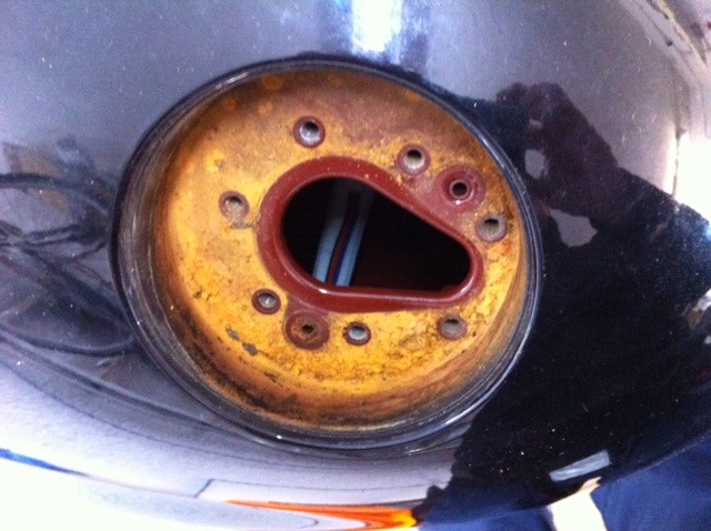

schraub doch bitte mal den Tankdeckel, und den roten Ring ab, und schau dir an, wie das Metall darunter aussieht.
Volker
mikmuk

Re: Unterm Tankdeckel steht das Wasser!!
#10 Beitrag von mikmuk »
so kanns da aussehen...
mik

#11 Beitrag von buirer »
Hübsch.
Aber als ich da vor ein paar Jahren vor gewarnt habe, war das ja den weiß blauen Brillenträgern nicht genehm, und konnte daher nicht sein.
Ich muss meinen jedes Jahr abnehmen, und abplatzenden Lack ersetzen.
Volker

buirer hat geschrieben:Hübsch.
was soll der Quatsch, hilft das weiter? Wenn nichts anderes einfällt, kommt gerne dieser Spruch. Genauso blöd wie die 'tatsächlichen BMW-Brillenträger'.
Werde bei Gelegenheit den Tankdeckel meiner R abschrauben. Im siebten Jahr sollte dort genügend Rost sein. Wenn er _nur_ dort bleibt, ist es mir egal.
