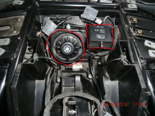

habe gestern den Soziussitz und das Topcase von meiner LT demontiert. Bei meiner MÜ ist das Steuergerät aber unter den Soziussitz und nicht wie in Wiki beschrieben unter dem Topcase. Dort sind zwei Baugruppen verbaut, die mir nicht bekannt sind. Kann mir jemand sagen, was das für Teile sind?
Dieter kannst du mir bitte sagen, wofür der grau/gelbe Draht, (den man durchtrennen muss) ist? Leider habe ich kein Schaltbild von der Verdrahtung und ich möchte gerne wissen, was ich beim durchtrennen des Drahtes abklemme.

Hallo Josef,
das linke runde Teil ist definitiv die DWA (Diebstahlwarnanlage), beim rechten Teil bin ich nicht sicher, könnte noch zur DWA gehören.
Soweit ich mich erinnern kann, sieht das bei meiner LT (keine MÜ) etwas anders aus.
