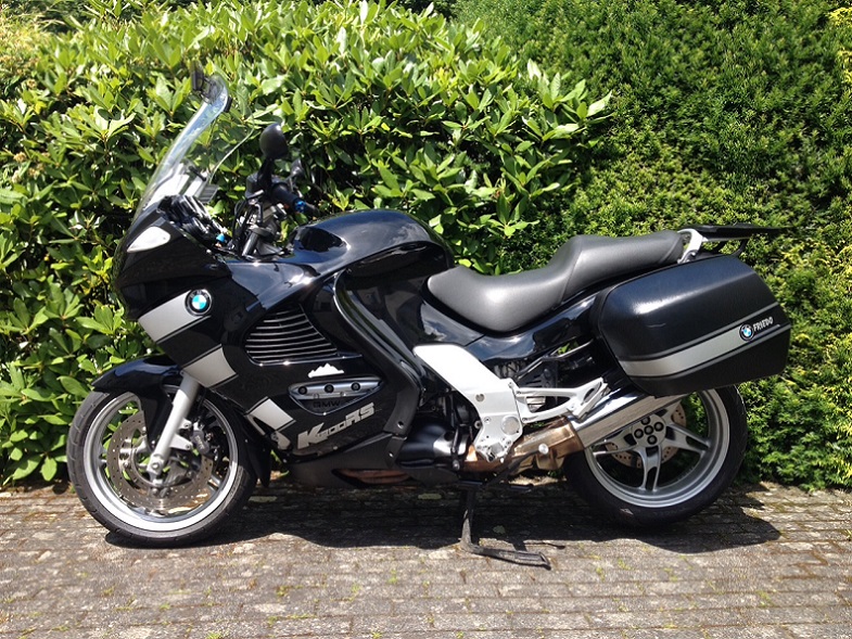

Ich habe an meiner RS die (hohe) Scheibe der GT, diese in der Stellung "oben" und zusätzlich noch einen kleinen Spoiler.
BMW Windschild.jpg (291.64 KiB) 381 mal betrachtet
Für mich (1,78cm) mit Ohrenstöpsel perfekt.
Friedo
