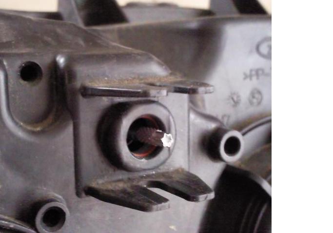

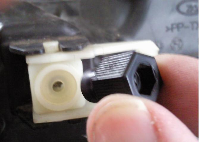

Ich habe jetzt ein Bild wo nur das Gestänge zu sehen ist, das den Reflektor kippt
und ein bild mit dem Umlenkhebel und der Schraube
die Linke zum Gruß
danke für die Info
die Linke zum Gruß

Hallo. Genau den gleichen Schaden hatte ich letztes Jahr auch an meiner 2005er RT. Hatte die schwarze Plastikschraube überdreht. Reparatur war aber kein Problem: den Reflektor zurückziehen, sodaß die Rändelschraube rauskommt, und den Reflektor in dieser Position sichern. Weiß nicht mehr recht, wie ich ihn gesichert hatte, aber es ging. Dann den Knebel drauf und mit Zweikomponentenkleber das schwarze Plastikteil wieder aufgeklebt und sorgfältig trocknen lassen. Danach war alles wieder okay, hält bis heute.

habe ich auch versucht, habe das Gestänge mit der Zange rausgezogen, war ein ziemlicher Gegenzug vorhanden ( Feder oder so ),
nun musste aber noch der Umlenkhebel ( weißes Teil ) über das Gestänge geschoben werden ???? keine Ahnung wie ich das machen sollte,
zumal sich das Gestänge auch nicht weit genug rausziehen lies und dann noch die schwarze Schraube aufkleben ???
Ging beim betsen Willen nicht....
