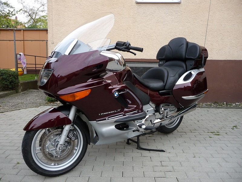

Hurra es ist vollbracht, meine K läuft wieder.
Vielen dank alle Forumsmitglieder, welche mir mit Rat zur Seite gestanden sind.
Meine erste Fahrt mit der LT war sehr beeindruckend. Der Begriff Luxustourer trifft es einfach.
Alles hat auf Anhieb funktioniert. Die Ölfeste Kupplungsreibscheibe von Siebenrock geht echt gut.
Touren auf höchstem Niveau.
In diesem Sinne noch eine schöne Unfall- und Pannenfreie Saison.
