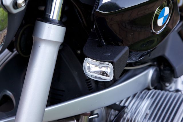

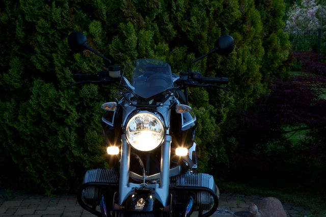

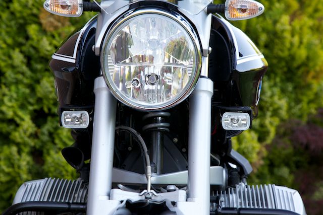

Ich habe mit die Leuchten von MotoBozzo montiert und wollte Euch das Ergebnis nicht vorenthalten.
Mir geht es um die bessere Sichtbarkeit, als um das Sehen nachts.
Das Einschalten über zweimal Klicken am Fernlicht klappt gut und es bedarf keines weiteren Schalters. Wer etwas geübt ist, verbaut alles in 2-3h. Man sollte die 35W Birnen gleich mitbestellen, da 50W definitiv zuviel sind und die Lichtmaschine nur weiter belasten. Lt. Hr. Bozzo machen LED Leuchtmittel keinen Sinn-ich will das aber nochmal bei ihm hinterfragen.
Das alles für kanpp 140€ ist m.E. in Ordnung.
Vielleicht inspiriert es ja den eine oder anderen.

Coole Sache
Sieht echt nicht schlecht aus und wirk dezenter als so manch andere Lösung

du meinst sicher den Blinkerrückstell - Schalter. Denn sonst betätigst du ja 2x die Lichthupe umvbehrendt hat geschrieben:Das Einschalten über zweimal Klicken am Fernlicht
die Bozzo ein/aus zuschalten.

Ja, du blinkst mit der Lichthupe.

aha, ich würde das ändern, oder machst du sie sofort beim Losfahren an? Dann stört es ja nicht.

Voreingestellt ist, dass sie bei losfahren angehen. Man aber auch einen grünen Draht nehmen, dann sind sie beim starten ausgeschaltet.elbstein hat geschrieben:aha, ich würde das ändern, oder machst du sie sofort beim Losfahren an? Dann stört es ja nicht.
Klar, man sollte beim ein- oder ausschalten gucken, dass niemand in der Nähe ist.

Hast Du eigentlich mal andere Verkehrsteilnehmer gefragt, wie die das sehen? Irgendwie hab' ich laut Bild den Eindruck, dass die Dinger blenden.
Und was sagt der TÜV dazu?

Nein, die sind immer so schnell weg ...-aber ich habe sie auch inzwischen weiter runtergestellt; blenden will ich ja niemanden.McWebb hat geschrieben:Hast Du eigentlich mal andere Verkehrsteilnehmer gefragt, wie die das sehen? Irgendwie hab' ich laut Bild den Eindruck, dass die Dinger blenden.
Offiziell sind es Nebelscheinwerfer, die bei schlechter Sicht benutzt werden dürfen. Der TÜV sollte gar nichts dazu sagen (habe erst im August ), da die Scheinwerfer selber ein CE Zeichen haben, und eine Kontroll LED zum Betriebszustand.

Optisch passen sie nicht so gut zu den Blinkern. Generell wird man natürlich besser gesehen, doch was bringen Sie für die Ausleuchtung? Wieviele GS sind wirklich im Dämmerungslicht im Gelände unterwegs? Keine.
Warum kommt jemand auf diese Idee dieses Zubehör zu entwickeln? Weil die BMW Kundschaft prädestiniert dafür ist, sich so was ans Motorrad zu bauen. Und weil man damit als hart gesottener Weltumrunder daher kommt.
Mich würde mal ein Bild interessieren mit Blick auf die ausgeleuchtete Straße mit Zusatzscheinwerfer und ohne.
