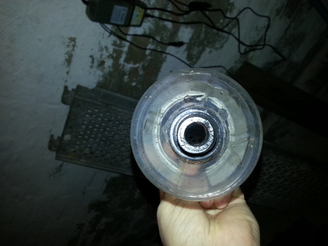

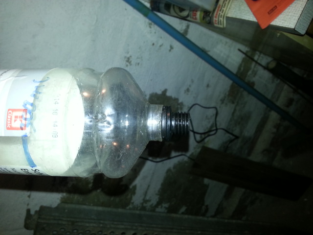

Re: Bremsflüssigkeitswechsel K1200LT MÜ bj. 2004
von einer normalen, nicht Wartungfreien, Batterie den Deckel einer Zelle entnehmen und diesen druchbohren.
Ich habe eine Flasche Scheibenenteiser genommen und diese auf den deckel geklebt, mit Industriekleber, funzelt einwanfrei
- 20160213_192253[1].jpg (72.86 KiB) 425 mal betrachtet
- 20160213_192331[1].jpg (74.54 KiB) 425 mal betrachtet

ich habe im Baumarkt ein Leerrohr gekauft, hat auch im Durchmesser gepasst, die aktion ist aber etwas fummelig, da über den Füllöffnungen eine Fette Rahmenverstrebung läuft.....es geht aber.
