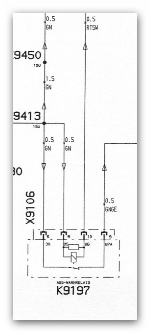

Konnte es sein, dass ich beim Umbauen auf das neue Relais das falsche grüne Kabel verwendet habe?
In der Umbauanleitung steht: "Die GN Leitung des Kabelsatzes mit der gleichfarbigen Leitung (vom ABS-Warnrelais) mit der mitgelieferten Schneid-Klemmverbinung verbinden." Vom meinem ABS-Warnrelais kommen zwei grüne Kabel. Eins ist leicht heller, das Andere leicht dunkler als des Kabel des Kabelsatzes. Ich hab das leicht hellere verwendet.

Nach meinen Unterlagen haben die beiden grünen Leitungen das gleicht Potential.Ralf23 hat geschrieben:Konnte es sein, dass ich beim Umbauen auf das neue Relais das falsche grüne Kabel verwendet habe?

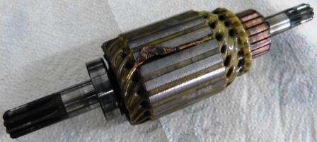

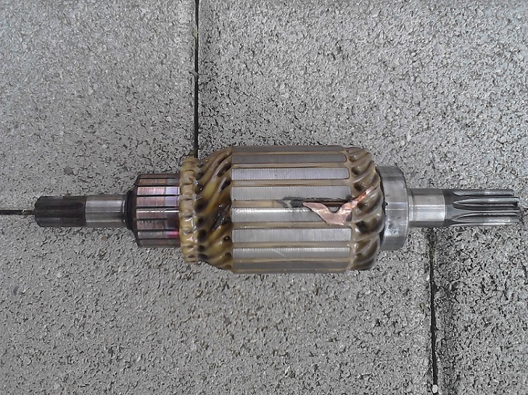

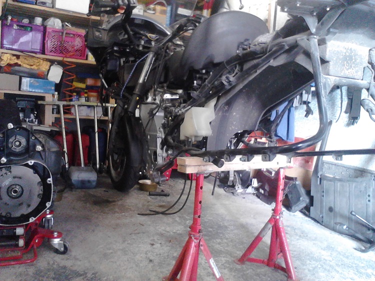

jetzt ist mir klar, was es bedeutet den Motor abzusenken. Im Vergleich zur Komplettdemotage (wie beim Kupplungstausch) dürfen die beiden vorderen Motorhalterungsscharuben und die 3 Kabel vom Hallgeber an ihrem Platz beleiben. Der Anlasser steckt zum Anlassen auf einer Seite im Motor und auf der anderen Seite im Getriebe zum Rückwärtsfahren. Daher muss man Getriebe und Motor voneinander trennen, sonst geht der Anlasser nicht raus. Also habe ich Motor und Getriebe gleich komplett ausgebaut. Auf die 2 Schrauben kommt es auch nicht mehr drauf an. Zumal ich später beim Zusammenbau nicht unter dem Motorrad liegen muss.
Mein Anlasser ist also raus.
Beim ersten Drehen von Hand, spürte man, dass es irgendwie hackt.
Nach dem Drehen in die andere Richtung war das hacken weg.
Er lies sich von Hand drehen, ging aber schwer.
Anlasser in den Schraubstock und Batterie ran. Siehe da er ging.
Da er mir aber doch sehr schwergängig vorkam hab ich das Teil aufgeschraubt.
Im Anlasser war erst einmal soviel Kohlestaub, dass da sicherlich schon ein Teil des Anlasserstroms einen Weg vorbei am Rotor zur Gehäusemasse gefunden hat.
Der eigentliche Schaden zeigte sich beim weiteren Zerlegen des Anlassers. Durch den Dauerlauf meines Anlassers wurden die Wicklungen des Rotors sehr heiß. Das Kupferkabel dehnte sich bei einer Windung so stark aus, dass es aus dem Rotor gedrückt wurde und dann am Stator zerdrückt wurde. Je nach Stellung des Rotors wird wohl auch noch einen Masseschluß über die Magneten produziert.
Mit Kohlen tauschen ist da nichts mehr zu machen.
Nebenbei habe ich auch noch die Ölquelle gefunden, die mir den linken Stiefel immer wasserdicht hält. Das Luftausgleichsrohr an den Einspritzdüsen hat an der Stelle wo die Motorenlüftung reinkommt einen Riss. Ich werde es austauschen und später einmal Lederfett für den linken Stiefel besorgen (das sicher nicht in der BMW-Werkstatt).
Jetzt werde ich erst einmal einen Anlasser besorgen

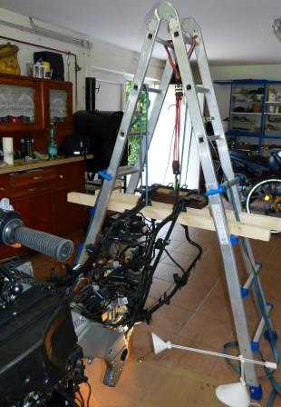

Ich hab dieses Mal die LT mittels einer Leiter und Holzbalken hochgehängt. Zusätzlich noch Spanngurte zum sichern.
Das Ganze ist richtig stabil. Vielleicht hilft es jemanden.
Ralf

Meine Rede das da noch was anderes ist. Das sich die Wicklungen aus den Rotor drücken ist aber sich nicht häufig anzutreffen.
Jezt wo der Fehler gefunden wurde ist der Rest ja nur noch Fleißarbeit.

- Kranturm
- Beiträge: 1536
- Wohnort: 46499 Hamminkeln
Re: Anlasser tauschen, aber wie ?
Hi
Da hast du deine LT ja hinten absolut nackig gemacht .
Ich habe beim Kupplungswechsel mir da etliches erspart.
http://lh6.googleusercontent.com/-zkcg6 ... GP2032.JPG
Gruß Peter
So jetzt hab ich es auch geschaft. Motor, Getriebe und Anlasser sind draussen.
Die komplete Schadensbilanz wie folgt:
Anerschluss am Anlasser, Getriebesimmerringe (Eingang, Ausgang, Kupplung) 3 mal undicht, Kupplung leicht verölt, Lenkungsdämpfer undicht, ein Krümmerstehbolzen abgebrochen und fehlt, Federvorspannung hinten 50% ohne Funktion.
Kupplungsnehmerzylinder sieht ganz gut aus.
Für 60000 km ganz schön heftig wie ich finde. Mt so viel Aufwand hatte ich nicht gerechnet.
Jetzt geht es ans Instandsetzten und zusammenbauen.
Hallo Montreal69,
dein Anker sieht ja genau so aus wie meiner.
Das Problem scheint wohl öfters vorzukommen, wenn der Anlasser mitläuft.
Viel Erfolg beim Reparieren. Mein Anlasser ist vorgestern auch gekommen. Bei mir geht es jetzt auch wieder ans Aufbauen.
Ralf
Ralf
