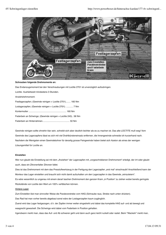

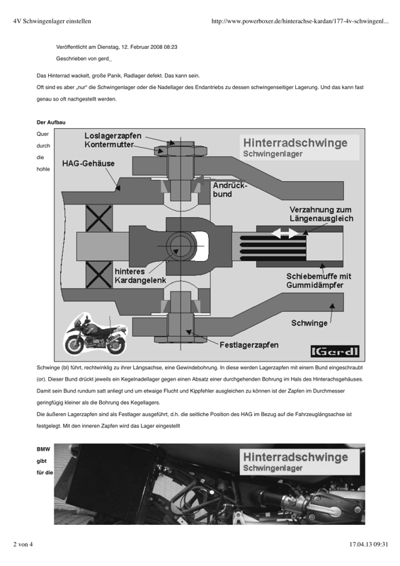

so was hab ich im Frühjahr auch mitmachen dürfen. Das Öl tritt am Loslagerzapfen aus.
Im Anhang sind die Beschreibungen, die ich damals hier im Forum und bei Powerboxer gefunden habe.
Wenn Du dann noch überzeugt bist, es selber machen zu können, hast Du damit gute Anleitungen zur Hand. Das Ganze erfordert schon ein gewisses know-how und Erfahrung (Staburag zum Einsetzen der Verzahnung im Kardan; Aufpassen, das die Kardanwelle richtig ausgerichtet ist, damit die Kreuzgelenke nicht gegeneinander arbeiten) und entsprechendes Werkzeug.
An meiner Maschine waren zusätzlich die Nadellager hinüber und verursachten ein deutlich wahrnehmbares Spiel.

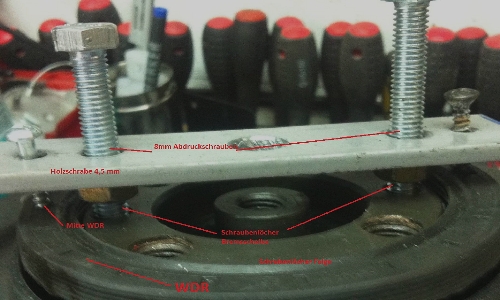

Man kann die Schrauben auch leicht ausbohren. Zentrierung ist durch den Immbus-Ansatz gut gegeben und den Rest mit dem Linksdreher entfernen. Oder nur den Schraubenkopf ausbohren, Scheibe abmachen und die Gewindestücke mit der Zange rausholen.
Beim erwärmen auf 120° C ist mit der WDR immer kaputt gegangen - ist ja nicht gerade die Normaltemperatur an dieser Stelle - wenn aber Lager und Simmerring sowieso gewechselt werden soll/muss ist es ja egal.
Der Rest wurde schon gesagt - WDR mittig anbohren - 5mm Holzschrauben eindrehen und mit zwei Zangen (wen man keine Ausdrückvorrichtung hat) händische rausziehen.
Bild von der Abdrückvorrichtung
