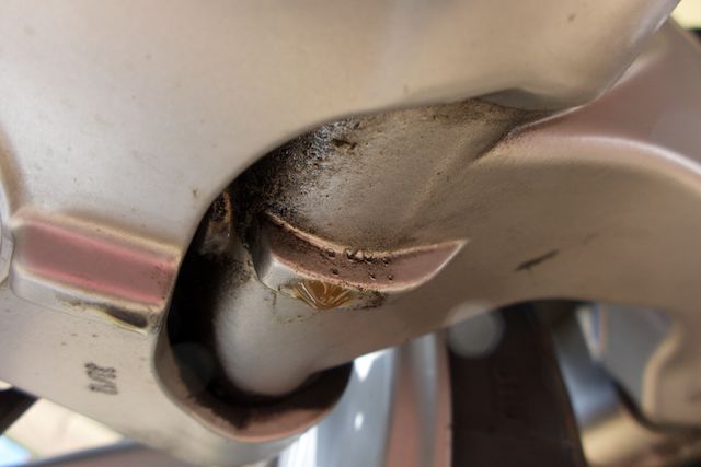

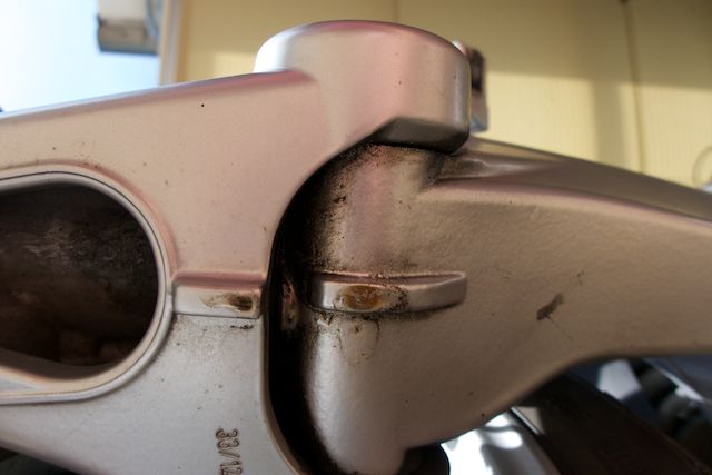

Hier mal die Bilder dazu. Dort sammelt sich zeitweilig ein Tropfen und es nicht ersichtlich, vorher er kommt. Gerade hatte ich auch den Eindruck, es würde von der Manschette Motor/Kardan kommen-aber wie soll sich dann hinten ein Tropfen bilden..???
An der Stelle soll es ja zeitweilig schonmal lecken, was dann nur durch aufwendigen Ausbau zu beheben wäre.

Also Fett dürfte das nicht sein, sieht für mich eindeutig nach Öl aus. Straburax ist hellgrau und sehr zäh fast wie eine Paste . Beides trifft bei deinen Bildern nicht zu. Wahrscheinlich ist ein Wellen Dichtring am Endantrieb undicht. Würde mal alles penibel säubern um zu sehen wo genau und vor allem wie viel Öl austritt. Das das Öl vom Getriebe durch den Kardan Tunnel bis hinter zum Endantrieb läuft wäre zwar auch möglich, aber du schrubbst ja das der Tunnel trocken ist. Leider ist bei den 1200 Modellen die Ölmenge im Endantrieb sehr gering deshalb würde ich das Thema sehr genau beobachten und wenn die austretende Ölmenge doch mehr sein sollte alsbald eine Reparatur veranlassen.

Ich habe mich heute nochmal drunter gelegt, um genau nachzuschauen. Dabei habe ich auch die getriebeölschraube aufgemacht und ich denke mal, dass dies dasselbe Öl ist, das auch hier austritt. Zumindest stimmen Farbe, Geruch und Konsistenz überein. Die max. Menge ist auch noch o.k., da ja nur Tröpfchen austreten.
Ich nehme also mal an, dass ein Dichtring am Getriebausgang/Kardanwelle nicht seinen Job macht. Dies scheint wohl auch öfter aufzutreten, lt. div. Foren. Wie groß ist hier der Aufwand und was kostet da ca., das zu wechseln? Gibt es mehrere Wellendichtungen, die man mit wechseln sollte und reicht es den Antriebsstrang auszubauen, oder muss der Motor zerlegt werden?
Ich demnächst hier in Berlin bei BMW zur Inspektion und hätte schon gerne mal eine Vorstellung davon, was auf mich zukommen könnte.
Weiterfahren kann man ja, denke ich mal, wenn es nicht fließend rausläuft?!
