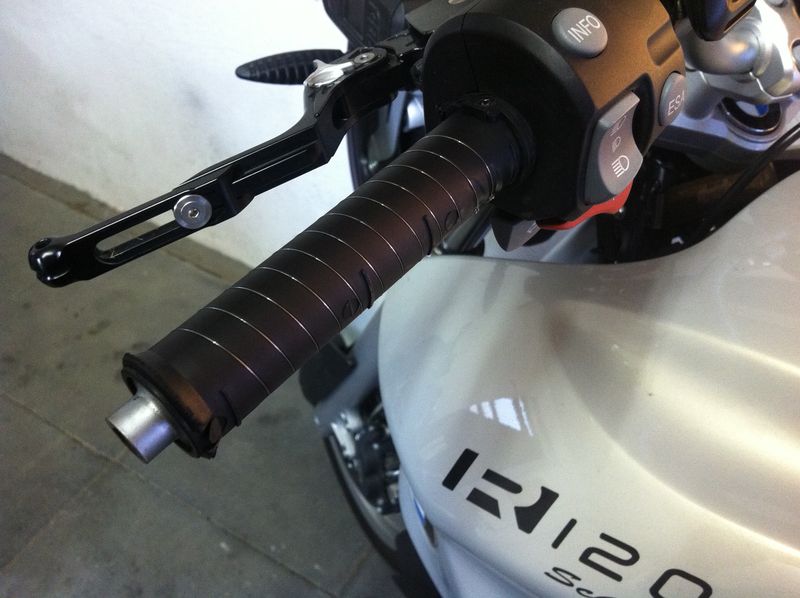

ServusChristianS hat geschrieben:Da mir die Griffe zu dünn und zu hart sind, hab ich im Baumarkt für 3€ Fahrradmoosgummigriffe gekauft, zurecht geschnitten und mit Seifenwasser drauf geschoben. Somit sehen die Griffe darunter wie neu aus![]()
Irgendwo im K Bereich gibts auch den entsprechenden Thread dazu.
Und ja, die Griffheizung heizt nach wie vor.
Interessante Idee. Bilder hast du nicht zufällig ??

Servus Christian
Erst mal DANKE für die Bilder! Schaut nicht schlecht aus. Mir sind die Griffe auch einen Tick zu dünn wäre mal was zum basteln .
PS: Welchen Lenker hast du montiert ? und gleich noch 2 Fragen hinterher : Passt er auch noch ohne Lenkerhörung an die R und sind die original Züge lang genug ?

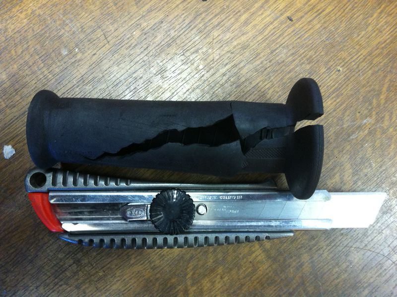

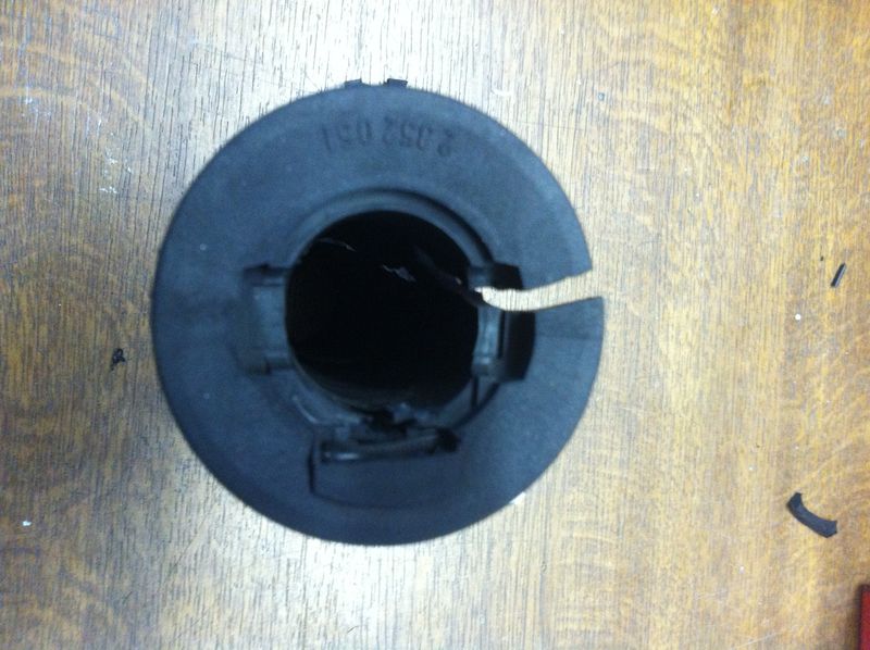

Also Leute danke für die Antworten, die haben mich ermutigt die Dinger jetzt doch mal runterzuschneiden. Es ist jedoch nicht so wie es auf den Bildern vom Wiki dargestellt ist. Anscheins haben hier die R1200Rs und jüngeren Baujahre diese Variante verbaut.
Kann gerne ins Wiki mit aufgenommen werden!!
Linke Seite sieht so aus Rechts das Gleiche. Die Griffgummis die ich verwendet habe müssen ein kleines bisschen modifiziert werden!
Der Linke benötigt eine weitere Aussparung in Fahrtrichtung und der Rechte muss hinten etwas grösser angefaßt werden. Durch die Dicke der Gummis ist das aber eine Sache von 2 Minuten!
Aufgezogen habe ich sie wie immer mit Spüliwasser. Sitzt, Passt, wackelt nicht und hat keine Luft
- Linker alter abgegriffener Griffgummi
- IMG_3660.JPG (103.87 KiB) 419 mal betrachtet
- Heizkonstruktion BMW
- IMG_3661.JPG (67.12 KiB) 419 mal betrachtet
- Drei Ausparrungen linke Seite
- IMG_3663.JPG (85.12 KiB) 419 mal betrachtet

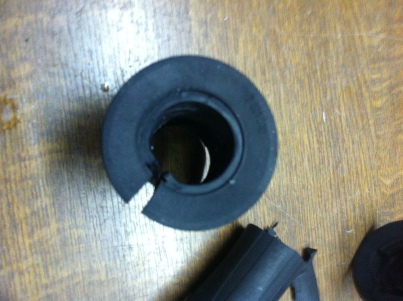

Re: Griffgummis
Hier noch die rechte Seite mit rundumlaufendem kleinen Absatz....
Die Griffgummis die ich jetzt verbaut habe sind aus Ebay für 19,95 von der Firma Inner-Bags und ich kann sie empfehlen.
- Rechte Seite
- IMG_3662.JPG (69.3 KiB) 419 mal betrachtet
- Beiträge: 5091
Re: Griffgummis
Cool. Jetzt weiß ich auch wie die Griffheizung unter den Griffen aussieht.
Aber mit Cuttermesser drauf rumschneiden wär mir nüscht. Nicht das man mal zu doll aufdrückt und den Draht durchschneidet.
@Peter:
das war der LSL A00. Der passte auch ohne Erhöhung und /oder Bremsleitungswechsel an die R.
Mittlerweile fahr ich wieder den serienmäßigen Lenker.......schwarz lackiert.......und mit Wunderlich Vario-Erhöhung.

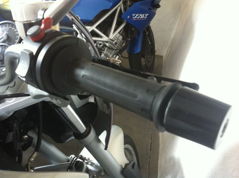

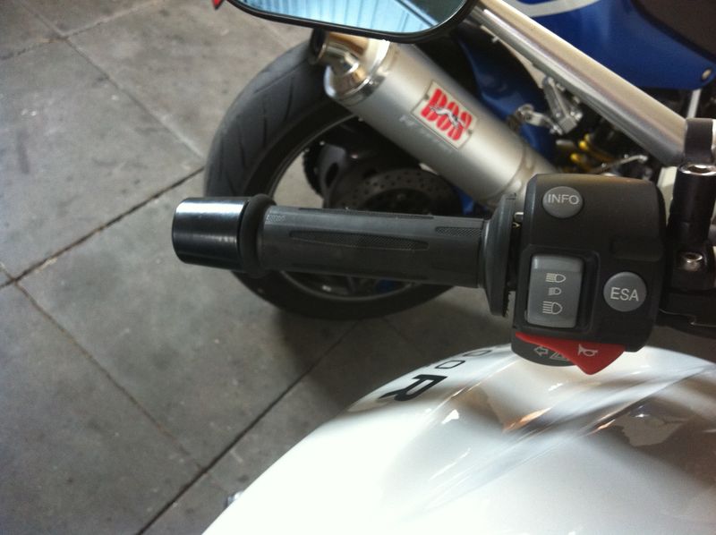

Re: Griffgummis
So sieht des aus
- Gasgriff
- IMG_3737.JPG (64.42 KiB) 296 mal betrachtet
- links
- IMG_3738.JPG (60.1 KiB) 296 mal betrachtet

Re: Griffgummis
Danke für die Bilder. Bei mir bekomme ich links den neuen Griff nicht ganz nach oben (rechts) geschoben!
Da ist am Griff ein kleiner absatz.. Ist das bei Dir auch so? Denn Dein linker Griff scheint ja bis oben (rechts) geschoben zu sein.
