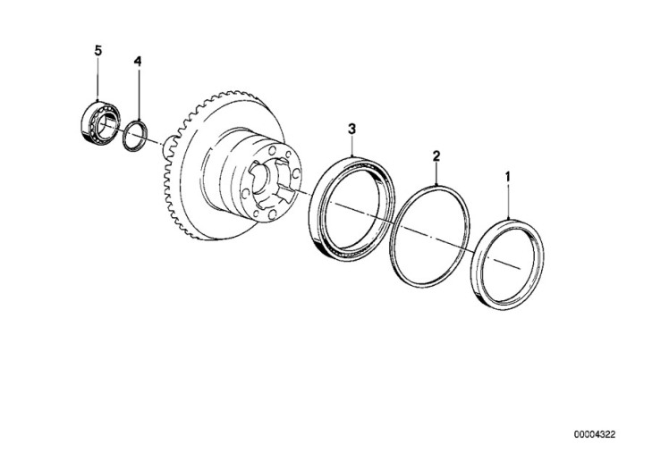

Bei meiner LT hat das hintere (große) Kugellager den Geist aufgegeben, mein Schwiegersohn ist Mechaniker (zwar kein Motorradmechaniker) und hat mir das Teil ausgebaut. Ich habe also beim Bmw Händler ein neues Rillenkugellager, einen Wellendichtring und einen O-Ring bestellt, so weit so gut. Nach dem Ausbau haben wir gesehen, dass zwischen Lager und Triebling 2 Distanzscheiben mit je 0,4 mm drinnen sind, wobei eine etwas ausgefranzt ist. Also ab zum BMW Händler um 2 zu bestellen, nun sagt mir der Verkäufer, das es ca. 10 verschiedene Stärken von Distanzscheiben gibt, ich sagte ihm das 2 zu je 0,4 mm verbaut sind, daraufhin er: wundert mich zwar, da lt. seiner Abbildung im Computer nur 1 Stk. verbaut ist, aber wenn ich glaube bestellt er mir 2 zu 0,4 mm und es wird schon passen.
Nun die Frage an euch: Hat jemand diesbezügliche Erfahrungen, nach meiner persönlichen Logik könnte man ja einen mit 0,8 mm einbauen, aber es wird schon einen Grund haben, dass 2 mit 0,4 mm drinnen sind, oder man hat nachträglich eine 2. Scheibe mit 0,4 mm eingebaut um den Abstand Lager - Triebling zu verringern???

ich hatte den Schaden genau 3 Mal. Beim letzten Mal wurde der komplette Endantrieb nochmal erneuert.
Daher wünsche ich Dir beim Einbau viel Fingerspitzengefühl.
Distanzscheiben gleichen Lagerspiele aus. Das ist wohl der Grund, warum es soviele unterschiedliche Stärken gibt. Dein neues Lager muss aber nicht zwingend denselben Ausgleich brauchen wie das Alte. Daher würde ich hier auf den Fachbetrieb vertrauen. Vielleicht brauchst Du ja eine ganz andere Stärke.

Ralf hat recht, Walter.
Der Hinterradantrieb ist nicht ganz ohne.
Es gibt Ausgleichscheiben zum einstellen des Zahnflankenspiel und weiter Distanzscheiben zum Einstellen des Kegelrades. Mir ist nicht klar ob du die Ausgleichscheiben oder Distanzscheiben meinst.
Dei Mechaniker sollte sich gut auskennen und den Gehäusedeckel exakt ausdistanzieren. Die Kraftübertragung des Kegelrad wird durch aufbringen von Tuschierpaste überprüft.
Wenn da gepfuscht wird machst du das Ganze sicher nochmal.

@Dieter: es sind die Distanzscheiben/ringe - siehe Foto (Nr.2)
Wie gesagt, es wird nur das Rillenkugellager ausgetauscht, meines Erachtens sollte sich hier beim Abstand doch nichts ändern, oder sehe ich das falsch?
Was mich stutzig macht ist, das lt. Internet ein Stück Distanzring mit 0,9mm eingesetzt gehört, und bei meiner LT sind 2 Stk. mit a 0,4 mm eingebaut - warum - KEINE Ahnung. So wie ich das sehe werde ich wieder 2 mit 0,4 mm einbauen und hoffen dass es passt. Falls es euch interessiert werde ich euch berichten, ich würde ja eine Bmw Fachwerkstatt aufsuchen, nur bei mir am Land mindestens 150 km entfernt und ich kenne auch keinen welchen ich fragen könnte.

Hallo das große Lager ohne genaue Vermessung und Ausdistanzierung zu erneuern ist zwar möglich aber nicht Sach- und fachgerecht.
Ich bin KFZ Meister mit etwas Motorraderfahrung habe aber mein HAG trotzdem einem gegeben der das sowohl vermessen und aufspannen kann als auch die gängigen Scheiben lagermässig da hat.
Es ist einfach für mich zu viel Aufwand, sich die Halter die Scheiben und auch den passenden Uhrenarm mit Bewegungshebel am Radträger zur Feststellung des Zahnflankenspiels herzulegen oder anzufertigen wegen einer solchen einmaligen Reparatur.
Die entsprechende große (Nasen) Nuss für die Eingangswelle Kegelrad hätte ich ja auch nicht, wenn das Spiel zu viel wäre, müsste ja diese Gruppe etwas nach hinten distanziert werden, damit das Zahnflankenspiel wieder stimmt. Wie ausgegelichen werden muss, sieht der erfahrene Schrauber am Tragbild der mit Königsblau tuschierten Zähne. Der Unerfahrene macht es vl. dann noch 2 mal auseinander bis er zum guten Endergebnis kommt. Ziel ist:
Richtige Lagervorspannung beider Gruppen und
richtiges Tragbild mit
richtigem Zahnflankenspiel.
Ich hab das machen lassen.

...z.B. der Planlauf des eingepressten Lagers nach der Montage. Die Ursache meiner ersten beiden Lagerschäden soll ein schräger Lagersitz gewesen sein....helmi123 hat geschrieben:
Franz, was soll den da vermessen werden. Bild sagt doch NR 1. Simmering,NR. 2 0,4mm NR .3 Lager, NR. 4 Ruckdämpfer. Alleine das Flankenbild ist wichtig
