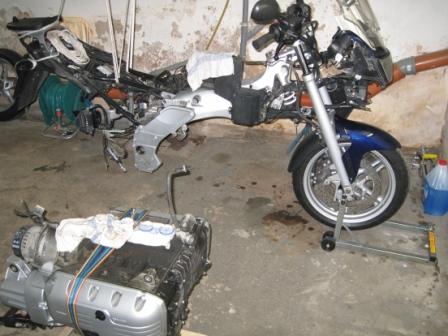

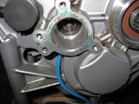

NabendKranturm hat geschrieben:Ich habe für den eventuellen Ölverlust mein Kuplungsgehäuse mit 6 mm von unter angebohrt
Habe ich auch so gemacht. Denn was die alten Ziegel so hatten, kann für die neueren nicht schaden.
..... und noch das hier als Zugabe weil der Bohrer einmal heiß war.

Hallo Wami,wami hat geschrieben:..... und noch das hier als Zugabe weil der Bohrer einmal heiß war.
schönens Bild. Ich gehe davon aus, dass ich das in unsere Wiki übernehmen darf.
