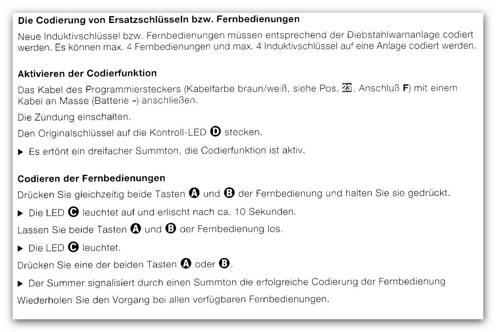

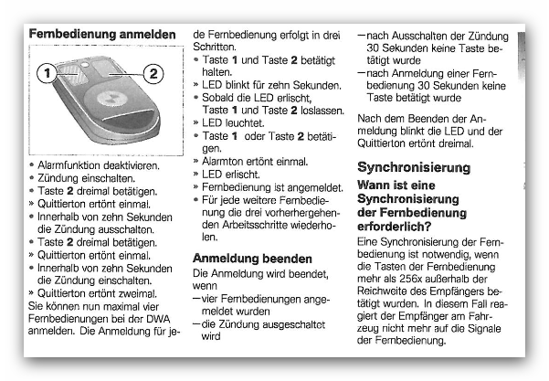

in der Anleitung zur DWA ist das beschrieben. Ich habe zwei unterschiedliche Anweisungen. Schau mal welche die richtige ist.

Re: Programieren neue Fernbedienung
Hallo Dieter
Die zweite wars.
Habe die Fernbedienung Programiert.
Danke
Hallo. Hatte eine der beiden Fernbedienungen während einer Reise verloren und eine neue bei BMW erstanden. Die beiden Anleitungen sind vom Inhalt her identisch mit dem PDF das ich von BMW erhalten hatte. Allerdings gibt es am Ende des Prozesses der Anmeldung keinen Piepston.
Die Fernbedienung die ich bisher nutze und nutze, funktioniert ohne Fehl und Tadel. Meine BMW-Werkstatt hat es auch versucht und schafft es ebenfalls nicht. Niemand weiß, was tun.
Hat hier jemand Einblick oder Erfahrung?
Danke für jeden Hinweis!
