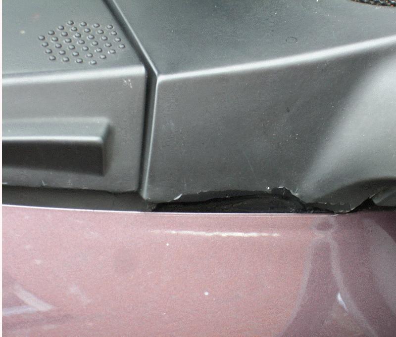

Moin Zusammen,
ich habe, wovon auch immer, einen Ausbruch an der rechten Cockpitseite. Die beiden Hauptverdächtigen bei solchen Schäden, Keiner und Niemand, kommen als Verursacher infrage. Soweit so gut.
Hat jemand aus der Bastlerfraktion einen guten Vorschlag wie dem Desaster beizukommen ist?

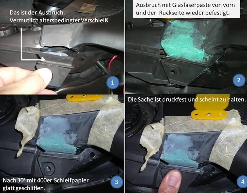

Re: Ausbruch am Instrumentenhalter
Ich habe heute meinen Versuch - und ich fürchte, dass es nur diesen einen gibt, bevor Lösung zwei (siehe Gottfried) greift - mit dem Glasfaserspachtel gewagt. Das Ergebnis ist zumindest ermutigend, wenngleich noch die Lackierung fehlt.
Aber die Druckfestigkeit ist vorhanden.
Das Glasfaserzeug lässt sich gut verarbeiten. Ich habe den Ausbruch (Bild1) zunächst von hinten mit reichlich Masse gestützt und dann auch von der Vorderseite überzogen. Nach 30' kann man mit Schleifpapier die ausgehärtete Paste glatt schleifen. Es fühlt sich glatt an, auch wenn das auf dem Bild noch wüst aussieht. Die Festigkeit hält einem Daumendruck (Bild 4) stand. Wie sich das unter Belastung darstellt werde ich ja sehen.
Das Hauptproblem wird jetzt darin bestehen, den Farbton so zu treffen, dass das Ganze wieder wie aus einem Guss aussieht.
Wenn es nicht hält oder gar zu grauslig aussieht, muss eben die Bucht-Lösung greifen.
Aber der Versuch war es bis jetzt wert.

Hallo Peter, dass ist natürlich eine blöde Stelle, aber sieht schon mal nicht schlecht aus.
Zwei Vorschläge zur Lackierung, entweder alle Teile vorne neu lackieren lassen oder ganz bewusst für dieses Element eine andere Farbe wählen, z. B. ein etwas dunkleres metallic grau

Ich kann mir gut vorstellen, dass es letzteres wird.Gottfried hat geschrieben:Hallo Peter, dass ist natürlich eine blöde Stelle, aber sieht schon mal nicht schlecht aus.
