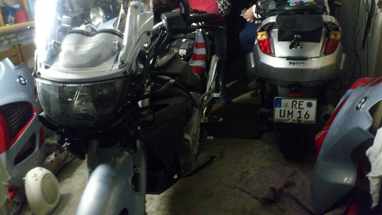

Ich habe mich gestern drann gewagt,schön in ruhe,is ja die Hölle nur um den Lutfilter zu wecheln,aber jetzt kann mann se schön sauber machen
