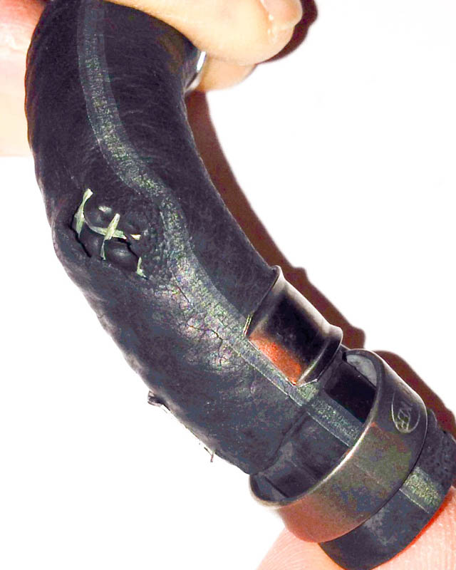

Hallo liebes Forum, ich fahre eine r1150r Bj. 2001. Ich habe gestern versucht die Drosselklappen zu synchronisieren und hatte folgende Situation:
Bei Leerlaufdrehzahl hatte ich einen Unterdruck von 0,32 Bar auf beide Seiten. Habe dann das Drehzahl auf 3000U/min erhöht, der Unterdruck fiel auf beide Seiten auf etwa 0,15 Bar zurück, stieg aber bei konstant bleibender Motordrehzahl auf einer Seite langsam auf die 0,32 Bar wieder an.
Heisst das, die Seite zieht Falschluft?
Wenn ja, wie kann man die undichte Stelle am besten finden?
Wie wirkt sich das auf die Leistung? Ich kämpfe seit einiger Zeit mit Ruckeln/Stottern bei 2500 und 5000 U/min besondern, wenn ich den Gas aufdrehe.
Würde mich sehr über eure Hilfe freuen.
Vielen Dank im Voraus

Der Gummischlauch zwischen Benzinpumpe und Benzinfilter war aufgerissen, dadurch ist beim Gas-aufdrehen das Ruckeln entstanden
