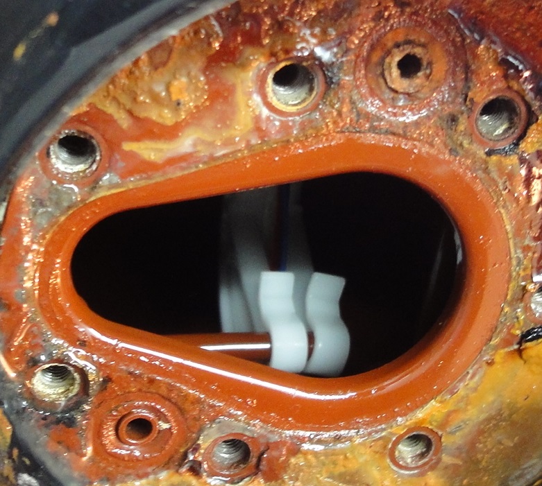

Komme gerade aus der Garage und habe es (auf Verdacht) gemacht, wie von
Dir beschrieben. Unter dem Einfüllstutzen ist ein Bügel, anden der Geber
problemlos eingehängt werden kann, wenn man von oben nachhilft.
Ich habe mal ein Bild angehängt ...
Der Rost unter dem Einfüllstutzen erinnert mich an die Fzg.-Schweller meiner Jugendjahre ...

Für alle die den Foliensensor selbst wechseln wollen noch folgende Ergänzung:
- Seit ca. Mitte des Jahres kann man mit der jeweils monatlich akt. Betaversion (jetzt 1310.1) des GS-911 den Foliensensor kalibirieren
- Das Kalibirieren erfolgt in einem Schritt, also nicht z.B. nochmals mit vollen Tank o.ä.
- Beim Einbauen der Benzinpumpe sollte man genau darauf achten, dass die nicht am Tank anliegt, sonst klingt sie hinterher als sei was kaputt
- Den Befestigungsring der Benzinpumpe kann man übrigens sehr gut mit einem großen, stumpfen Schraubenzieher und einem Gummihammer o.ä. öffnen
- Wer sich vorher die Position des Rings relativ zum Tank markiert, muss hinterher nicht raten, wann es wohl 35 Nm gewesen sein könnten
k_b

Auf diese Roststelle versuche ich schon seit mehreren Jahren aufmerksam zu machen, aber die Mehrheit ist ja der Meinung, das sie das nichts angeht. Wie man sieht sollte jeder mal unter seinen Stutzen schauen.k_b hat geschrieben:Ich habe mal ein Bild angehängt ...
Volker

Anlernen nur trocken, zB mit dem GS911 : R1200R anwählen: dann Bordelektrik (ZFE ) und anlernen. Das dauert paar Minuten- OK, alles wieder zusammen bauen.
Holla beim leeren Tank wird trotzdem 1 Balken angezeigt! also noch 2 mal angelernt aber es verändert sich nichts- 1 Balken bleibt!
Also Zündung an und die vorher mit 6 Balken bedachten 12 Liter wieder reingefüllt.. sehr langsam erscheinen 2..3 Balken.
Vollgemacht = 6 Balken! Mistpocke..
Oh je. noch mal alles auseinander?
Motorlauf und gewartet, da endlich= Voll wird angezeigt!
Morgen dann mal leerfahren..
