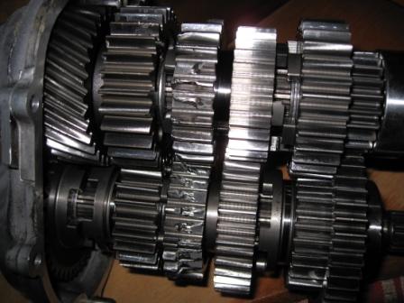

Nur mal so als Entscheidungshilfe zum Thema "warum hab ich links so nen Hebel am Lenker".
Das Getriebe hab ich von einem der auch gerne mal duch die Gänge gepflügt ist ohne zu kuppeln. Ende vom Lied war die Überlastung der Alu-Schaltgabeln incl. Bruch einer davon. Der Rest ist für die Tonne. Ein schönes Rest-Jahr wünsch ich allen. Mike

Irgendwer bekommt immer mal irgendwas kaputt ...
Das heisst aber nicht, dass man daraus eine Regel machen muss.
