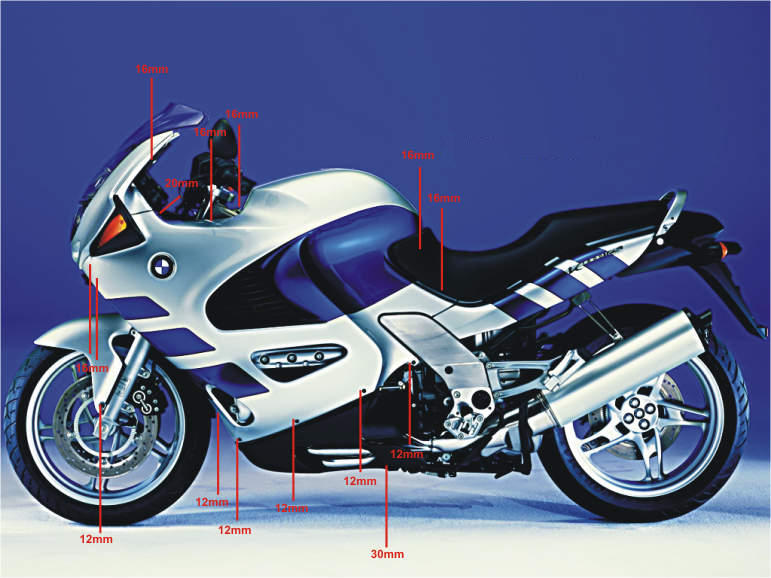

Zur länge der Schrauben hätte ich da folgendes Bild:

Habe das Bild auch gleich mal in unserer WIKI eingepflegt.
@Dieter Siever
kannst Du mal schauen ob ich das so auch richtig gemacht habe....

Bin zwar nicht Dieter aber es sieht gut aus !!Michael (GF) hat geschrieben:Habe das Bild auch gleich mal in unserer WIKI eingepflegt.
@Dieter Siever
