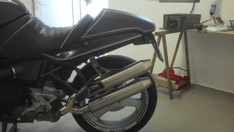

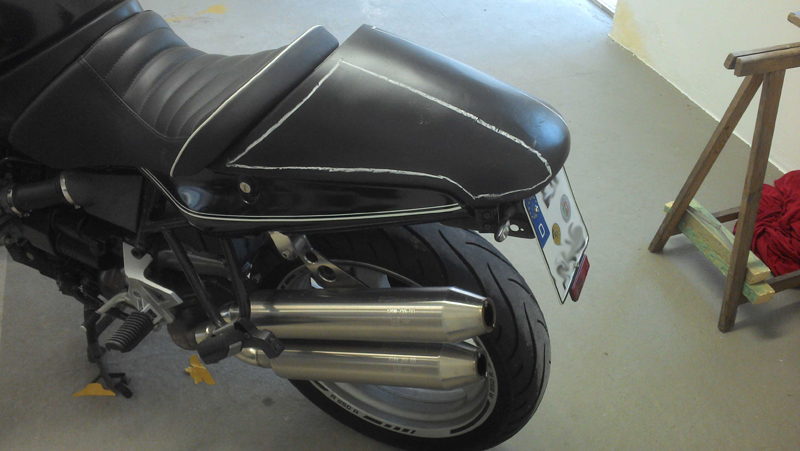

Hier mal ein Bild mit dem ersten Höcker (der zweite Anlauf soll etwas kürzer werden, weil das normale Rücklicht entfällt)....was man auf dem Foto nicht so gut sieht ist, dass am unteren Rand des Hecks leider ein paar Falten im Bezug sind weil dort keine ordenliche Kante zum umspannen war - soll beim zweiten Anlauf auch besser werden

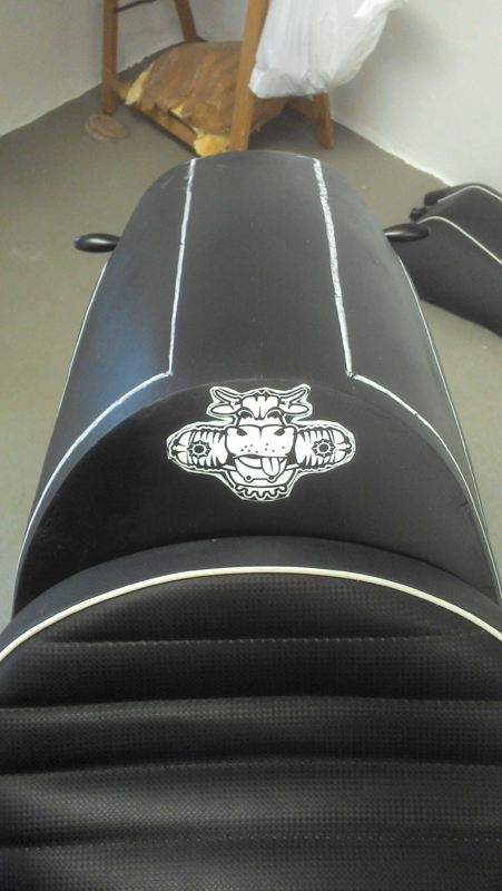

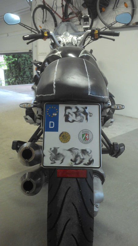

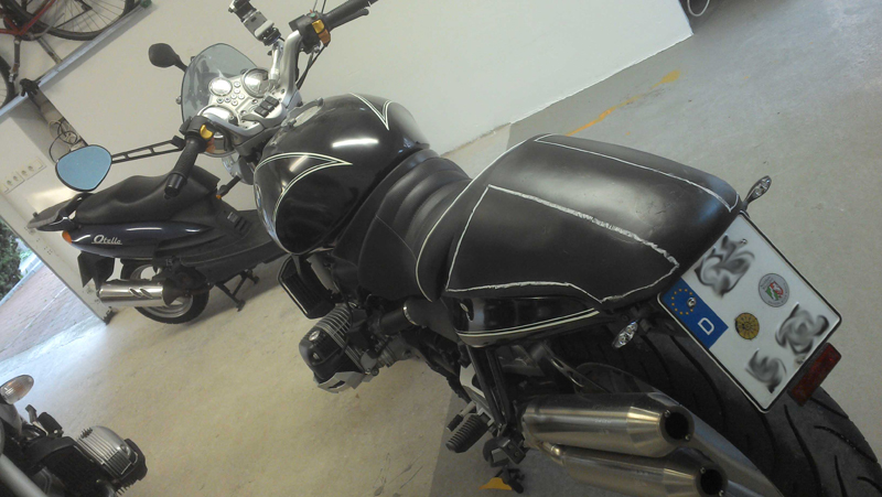

So...ich werde auch mal nen Zwischenstand abgeben
Kellermänner sind dran, Höcker ist fast fertich, muss nur noch zum Sattler (hab mal grob angezeichnet wie's werden soll - mal schauen ob/wie er es umsetzen kann - z.B. die Kuh als Stickerei)
Zum lackieren hätte es definitiv nicht gereicht, schleifen und spachteln ist aus meiner Sicht eine Arbeit für jemanden, der Mutter und Vater erschlagen hat - hab irgendwann aufgegeben (zum beziehen wirds wohl reichen)

schaut gut aus, aber dominant der Höcker... Das Problem ist einfach, dass der Rahmen drunter so lang ist um die Originalbank zu halten. Und der Höcker dann natürlich auch so lang sein muss. Aus `ner Seekuh wird nicht so einfach eine Robbe...
Mein Höcker ist noch in der Bastelphase... Schaum mit ein wenig Spachtel, der Anschluß an der Sitzbank macht ein wenig Kopfzerbrechen, die Form wurde mehrmals verändert... Das Teil soll nicht viel höher werden als die Sitzbank. Am Ende über dem Kz habe ich momentan die Form "gerader Abschluß" - siehe Heck R100RS mit Solobank... Mal schaun was das mal wird.
Gruss Chris

Da haste wohl RechtAus `ner Seekuh wird nicht so einfach eine Robbe...
Die Länge und Breite des Höckers ist schon enorm....und aufgrund der Länge musste aus meiner Sicht auch die Höhe entsprechend sein, wenn er ungefähr gleich hoch wie die Sitzbank wäre, wäre es aus meiner Sicht nicht als Höcker erkennbar weil das Gefälle einfach nicht vorhanden ist.
Andere Lösungen erfordern eben größere Änderungen am Rahmenheck, was aber für mich auch nicht in Frage kommt, da ich genau wie Du die Option "Sozia und Koffer" noch offen halten will.
Was ich allerdings für die noch vorhandene Sozius-Sitzbank überlegt habe wäre eine Aufpolsterung und Bezug im - ich nenne es mal - "Scrambler-Stil", d.h. abgesteppte Sitzbank, über die ganze Länge gleiche Höhe, senkrechter, runder Abschluss hinten und eine weiße Kedernaht auf der oberen Kante (ungefähr so wie bei der aktuellen Wunderlich R 1200 GS LC Scrambler).
