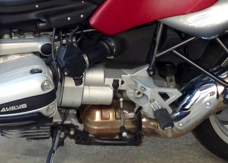

Ist das nicht in der mitte solch eine Buchse?

na eiii schau an
dann mal ran mit dem Ladegerät schau aber ob die auch angeschlossn is

Die Buchse in der Anlasserabdeckung ist genau die an der Du das Ladungserhaltungsgerät
anstecken kannst.
Die Buchse ist mit nicht allzu starken Drähten (1,5mm2) mit der Batterie verbunden. Ein normales
Ladegerät kannst Du auch anschliessen aber aufpassen, daß der Ladestrom nicht allzu
hoch ist!!
Steck das Gerät vom Vorbesitzer ein paar Tage an und die Battrie ist wieder geladen.

Danke Hans, war eben nicht sicher wegen der Buchse, nicht das ich da was anderes unnötig mit Strom versorge.
Werde ich dann rechtzeitig anstöpseln, evtl. 4 Wo. vorher damit ich nicht gleich volle Power lade ....
