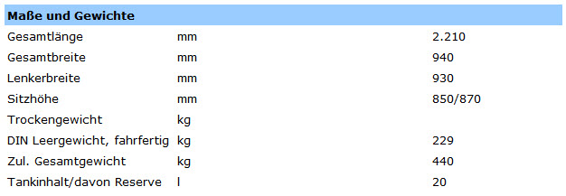

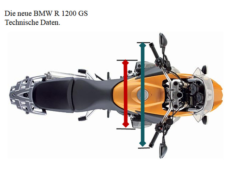

ich habe zwar kein GS (sonst würde ich nachmessen), aber ich habe mal eine Bild von oben auf den Maßstab 1:10 gebracht.
Die technische Angabe für die Lenkerbreite (Grün) liegt bei 930mm. Damit ergibt sich eine Motorbreite (roter Pfeil) von ca. 600mm.
Jetzt musst Du entscheiden, ob Du das Gerät durch die Tür pfriemeln kannst.

Ohne Lenkerabbau wohl eher nicht. Ich krieg meine GSen nur mit Mühe und Schräglegen durch unsere Werkstatttür gefädelt, und die Tür ist mit Sicherheit über 90 cm im Durchgang.
