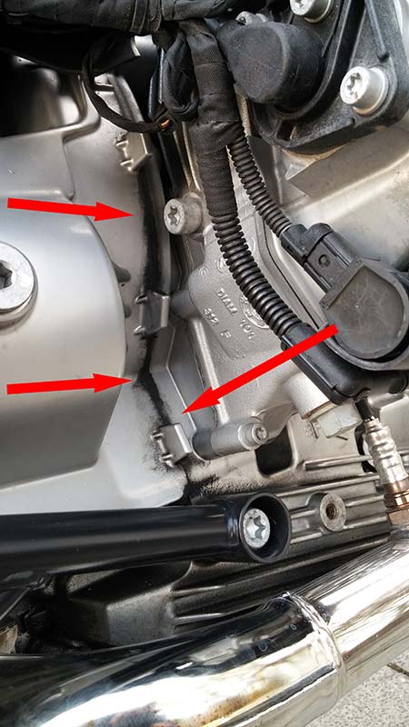

Hallo Technikspezialisten,
muß man sich hier Sorgen machen, was könnte die Ursache sein, wieviel muß man rechnen?
Danke, viele Grüße
mik

bei meiner R war - allerdings auf der linken Seite - die Dichtung des Kettenspanners hinüber. Wäre rechts ein Klacks und kostet unter zwei Euro.

ich denk mal das es bei der 12er nicht anders ist als bei der 11er!
wenn du den Anlasser mal ausbaust, hast du freien blick ins Kupplungsgehause, wenns da oelig aussieht könnte der WD-Kurbelwelle oder WD-Getriebeeingang undicht sein! ich glaub wenn der Kupplungsnehmer zylinder undicht ist, läuft die Suppe auch in das Kupplungsgehäuse.
in allen Fällen sollte dem abhilfe geschaffen werden, da sonst die Kupplung auch noch Schaden nimmt1

mit an Sicherheit grenzender Wahrscheinlichkeit ist es der Wellendichtring der Kurbelwelle oder der Getriebeeingangswelle. Evtl beides.
Hatte ich auch bei meiner alten 1100S nach ca. 50.000 km.
Kein billiges Vergnügen, aber um den Besuch beim Freundlichen kommst Du wohl nicht herum.

mikmuk hat geschrieben:...
muß man sich hier Sorgen machen, ... ?
Meine R' hat solche "Schwitzflecken" schon seit 30.000 km. So lange es da nicht tropft und die Kupplung nicht rutscht, reicht es die Fahrzeugreinigung auch auf diesen Bereich auszudehnen.

danke euch! ich seh das wie Reinhard denke ich. Mal säubern und dieses Jahr beobachten.
