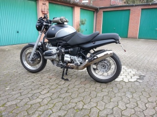

soll mal Richtung Scrambler gehen.........

schickes Bike!
Eine paar kurze Fragen hätte ich:
Die schwarzen Flächen am Tank sind foliert? Selbst gemacht oder machen lassen?

Hallo Dirk,
den Tank habe ich letzten Winter zur Probe an den Seitenflächen mattschwarz foliert und im Anschluss weiss mit Folie liniert.
Sieht recht nett aus und bleibt bis zum Herbst.
Dann wird der Tank an den Seiten abgeschliffen und klar lackiert.
Um nicht mit dem Messer bis aufs Metall zu schneiden, hat mir ein Profi mit einem besonderen Klebeband ausgeholfen, mit dem man quasi vorher die Umrandung festlegt und die flächig darübergeklebte Folie durch abziehen durchtrennt.........schwer zu erklären.
Stefan

Danke für den Tip mit dem "Cut-Tape".
Das war und ist jetzt wohl doch die erste Wahl.
Meine Nachfrage hatte den Hintergrund, das wir die Folien-Teile hätten auch von einem Plotter (oder wie dat Dingens heißt) zuschneiden lassen können...
Dirk

............vorgeschnittene Folie würde durch die Wölbung des Tanks wahrscheinlich durchs Ziehen entformt......lieber mit dem Band arbeiten
