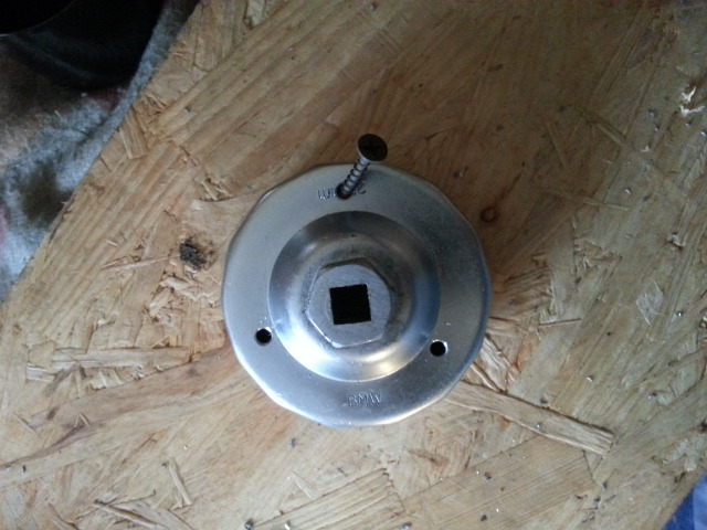

Re: Ölfilterschlüssel
ganz einfach! nehm den günstigsten der für geld zu bekommen ist, hauptsache er passt in das Loch vom Motor. dann von oben 2-4 löcher rein und den Filterschlüssel auf den zu wechselnden Filter schrauben(natürlich durch die Löcher in Schlüssel), so sollte jeder Filter los gehn egal ob der Schlüssel passt oder nicht!!
bilder sagen mehr als Worte
Gruß Bernd
Gruß Bernd
Guten Morgen
Danke euch für die Infos, an ein K+N Filter dachte ich auch schon, sind aber ziemlich Teuer
Die Lösung mit den Bohrungen im Schlüssel ist wirklich Genial Bernd, das werde ich mal Probieren
Schöner Gruß:Jürgen
Wenn der Schlüssel durchrutscht leg einfach ein Tuch in den Schlüssel und schon gehts raus.
Das mit den Löchern reinbohren hab ich auch schon gemacht,ist ne ziemlich Ölige angelegenheit!
BMW hat die Größe vom Filter letztes Jahr geändert,also hab ich wieder nen neuen Schlüsselgekauft,ärgerlich so was.
Gruß Gerd
Gruß Gerd
Heute ein Ölfilter von Mann gekauft und der Schlüssel passt natürlich nicht, viel zu klein der Schlüssel, da geht das mit den Bohrungen oder dem Tuch auch nicht
Naja irgendwie werde ich den nächstes Jahr wieder abbekommen und wenns mit roher Gewalt sein muss
Gruß: Jürgen
