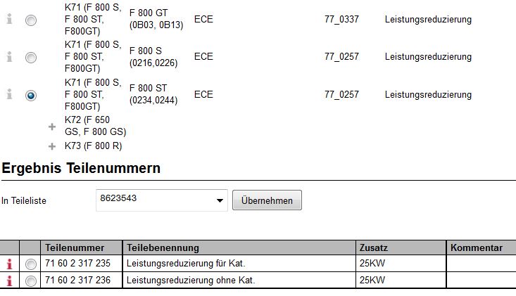

Ja, es gibt von BMW einen Drosselsatz, der meines Wissens mechanisch über eine Anschlagbegrenzung bzw. eine geänderte Führung des Gaszuges arbeitet. Kostet ca. 150,- Euro mit Einbau.Meise hat geschrieben:kann man die f800 üperhaupt drossel und wenn ja mit welchem aufwand?
Gruß, Stefan

Drosselsatz:
