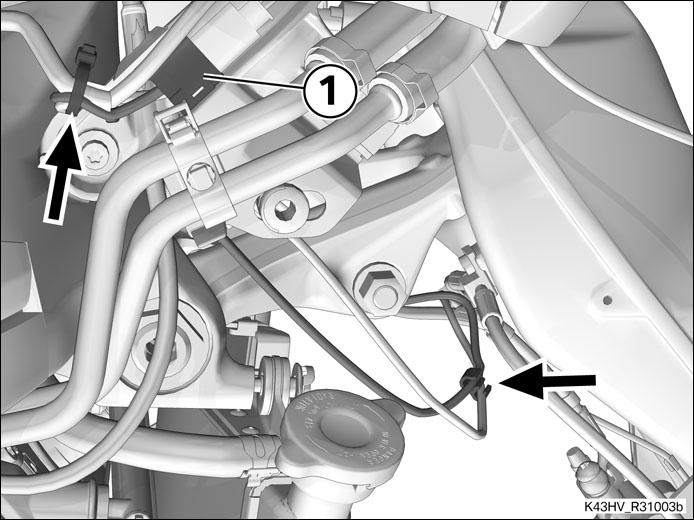

laut Reprom ist vorne ein Stecker (1) mit dem man das Kabel lösen kann:
Kabelbinder und Stecker Federbein vorne.jpg (58.61 KiB) 68 mal betrachtet

meinte jetzt das Ende welches direkt am Stoßdämpfer Federbein sitzt.
Auf der anderen Seite die Steckverbindung kann ich sehen, nur am Federbein ist eine Gummitülle angebracht.
Da der Zugang sehr eng ist und ich Angst habe die Tülle abzuziehen ( wenn dort dann zusätzlich kabel getrennt wird - Übel )
