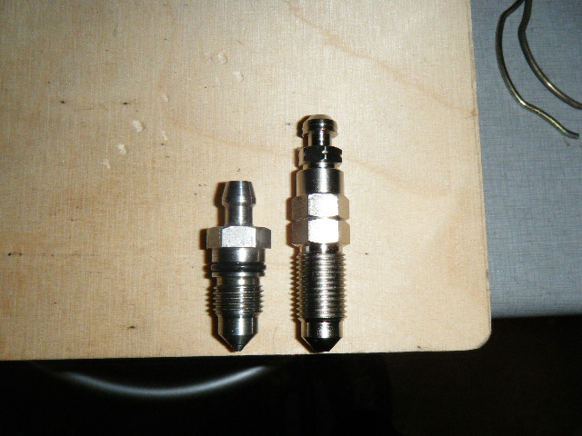

Vom Absaugen mit Unterdruck geht nicht die Bremsanlage kaputt (zumindest die mit ABS II). Aber über das Gewinde der normalen Entlüfterschrauben zieht man so ggf. Luft in den Entlüfterschlauch. Da sich aber nicht erkennen läßt, ob die Luft aus dem Bremssystem stammt oder über das Gewinde gezogen wird ist eine sichere Aussage ob die Luft raus ist so nicht möglich.
Lösung 1: Zunächst mit Unterdruck absaugen und am Ende mit der gewöhnlichen Pumpen - Schraube auf/zu Methode prüfen ob keine Luft mehr kommt.
Lösung 2: Auf Stahlbus Entlüftungsventile umrüsten. Da ist das Gewinde mit einem O-Ring abgedichtet und es kann keine Luft von außerhalb des Systems eindringen. Funktioniert mit Unterdruck und der Pump-Methode.
WICHTIG! Hilft nicht bei ABS mit Bremskraftverstärker. Da muss wohl mit den im System befindlichen Pumpen gearbeitet werden. Aber das wissen die Kollegen mit diesem Bremssystem besser.
Gruß Stefan

Hallo Franz,
hier gibt es die Zuordnungsliste.
http://www.stahlbus.com/info/images/Dow ... abelle.pdf
Ich habe die Ventile in meiner Dakar und bin begeistert.

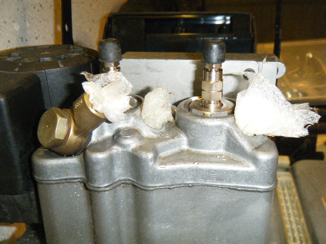

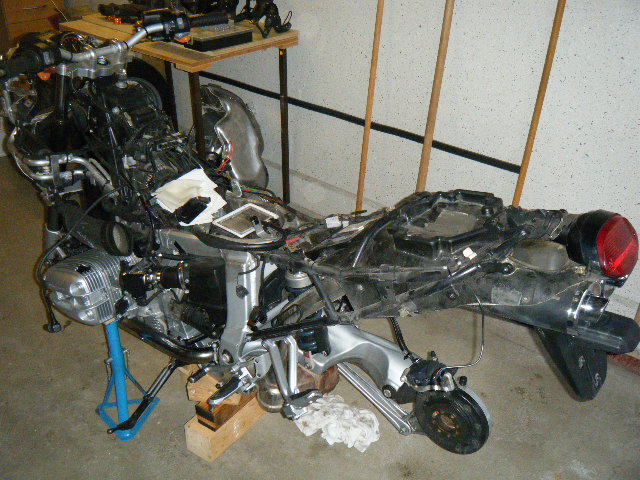

Also ich bin so ein Bremskolbenzurückdrücker. Denn wo wird die Bremsflüssigkeit temperaturmäßig am höchsten belastet - direkt hinter dem Bremskolben. Und deswegen ja der ganze Aufwand mit der Wechslerei.
Aber vor dem zurückdrücken erst mal die Kolben ordentlich reinigen (Zahnbürste und Bremsenreiniger). Drückt man die mit dem angebacken Dreck rein kann man gleich einen Dichtsatz für die Kolben beim Freundlichen holen (beim Auto haben die Kolben in der Regel eine Manschette die die Gleitflächen vor Verschmutzung schützt)
Und die Stahlbus Entlüterventile für das ABS Steuerteil liegen gerade in der Garage zum Einbau. Die schauen später ca. 1 cm weiter raus als die Originalschrauben. Wenn ich sie drin habe mache ich ein Foto.
Derzeit ist meine Garage aber voll R1100S Einzelteilen und wenn ich auch noch die K1200RS zerlege verliere ich den Überblick (zu sehen im R1100S Forum).
- Das Rücklicht ist noch dran damit klar ist wo Hinten ist
- DSCF1527.JPG (138.71 KiB) 635 mal betrachtet

Hier noch die Bilder mit den Stahlbus Entlüfterschrauben im Vergleich mit der Originalen.
- links Original / rechts Stahlbus
- DSCF1557.JPG (136.63 KiB) 538 mal betrachtet
- Stahlbus eingebaut in ABS Steuerblock
- DSCF1555.JPG (131.27 KiB) 538 mal betrachtet

Hallo Stefan, ich bitte dich kurz um Hilfe, ist es richtig das die Stahlbus Entlüftungsnippel an dem ABS Steuerblock auch die Länge von 10,01.16mm haben. Meine K ist Baujahr 99 und die Nippel gehen ganz in den Steuerblock hinein. Für eine kurze Info wäre ich dir dankbar.

die 16mm langen Nippel sind für die Bremszangen und für den ABS Steuerblock zu kurz! Hier brauchst du die 20mm langen.
Hier habe ich etwas dazu unter meiner R1100S gepostet. Die hat den selben Steuerblock.
viewtopic.php?f=61&t=59282&start=50
