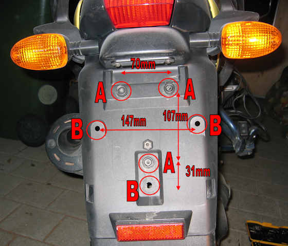

habe selbst nach soetwas hier auf dem Board gesucht - denke es ist praktisch,
wenn das "neue" Kennzeichen schon vorgebohrt ist.
So entfällt wenigstens bei mir die Arbeit bei der Überführung zum Heimatort.
Nicht immer ist überall bei den Verkäufern eine Bohrmaschine vorhanden - geschweige noch die Bohrschablone.
Die vorhandene Schablone selbst werde ich noch nach Erhalt einscannen und hier posten.
Das alte Nummernschild war in den Löchern A angeschraubt.
Von der Oberkante des Schildes bis zu den oberen Löchern A darf es max. 35mm (besser weniger) sein,
sonst stößt das Schild an der Nummernschildbeleuchtung an.
Alle Maße sind Mitte Bohrung bis Mitte Bohrung.
Für die Montage werden 3 Löcher verwendet. Hierfür gibt es dann eine Hülse, die sich ähnlich einem Dübel spreizt. Die Schraube ist mit einer weissen Kunststoffkappe abgedeckt.

Ich hab mit den Orginaldübeln schon ein Schild verloren,war nicht gerade günstig ein neues zu bekommen.
Hat damals glaube ich 80 € gekostet das ganze.
Jetzt hab ich Schrauben mit Muttern genommen,das hält ewig.
Gruß Gerd

Danke für den Tipp Gerd,
habe ja auch vor, eine Aluminium-Grundplatte mit V2A Senk-Schrauben und Muttern plus Unterlegscheibe/Zahnscheibe am Plaste-Heck zu montieren.
Darauf kommt anschließend das kleinste, erhältliche Kennzeichen - welches dann am Randbereich mit 4 Stück M3 V2A Schrauben daran befestigt wird.
M3 Gewinde in Alu schneiden plus Sicherungslack an die Schrauben ist ne leichtes.
Richtig - die Dübel kommen mir wirklich auch sehr suspekt vor, muss nicht unbedingt sein.
Bin schon mal so mit dieser Lösung 15 Jahre sehr gut ohne eingerissenes Kennzeichen an den Befestigungspunkten oder gar Verlust des selbigen gefahren

habe mein Kennzeichen mit den Schrauben die ich beim Schilderhersteller gekauft habe befestigt ( 3St. M6x15 ).
Das hält jetzt seit mehr als 10 Jahren.

Rem: die untere Bohrung habe ich auch genommen, die beiden oben da gemacht wo es am besten paßt und nicht da wo BMW es möchte
