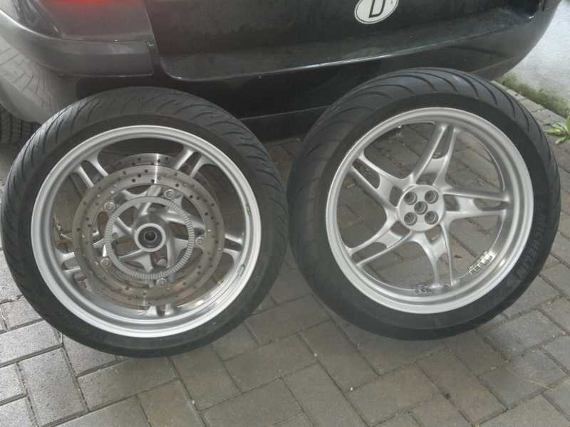

Ich hab ja noch fast das gleiche Projekt in meiner Garage stehen. Gleiche R, jedoch mit Alu´s der alten Generation.
Bei meiner kommen aber die neuen Alu´s der S mit 3,5 und 5 Zoll drauf und da passen dann auch die Reifengrössen 120/70-17 und 170/60-17 des Conti Trail Attack 2. Braucht nur noch den Segen vom
Gruss Rainer
Gruss Rainer

ich hab meine "Bella" diese Woche getüvt und zugelassen, allerdings noch mit den Serienreifen- und Felgen, da ich noch das Problem mit dem Tachoantrieb bzw. dem Umbau auf elektronischen Tacho habe. Bin dann am WE im Gebirge einige Pässe gefahren mit den alten "Holzreifen von 07", mein lieber Scholli, war ne Schlittenfahrt. Aber jetzt noch mal zum Thema.
Die Bremsscheiben der R passen nicht auf die Felgen der S. Um ein Problem deinerseits mit dem Tachoantrieb vorab auszuschliessen, schau Dir um die Vorderradflege der R 1150 R oder Rockster, da bin ich mir jetzt nicht ganz sicher, die hat nämlich noch einen mechanischen Tachoantrieb. Bei der hinteren Felge brauchst Du auch die dazugehörige Bremsscheibe zur S-Felge, weil nämlich die Felge ohne Bremsscheibenaufnahme durch die festsitzende Bremsscheibe auf dem HAG der R nicht mittig im "Rahmen" ist. Also Bremsscheibe der R runter vom HAG und ohne Distanz dran, dann passt das.
Ich werde heute oder morgen mal beim TÜV mit den entsprechenden Teilenummern der S-Felgen vorsprechen, dann kann ich zum Thema Kosten auch Infos geben. Zum Thema Tacho hab ich jetzt einen passenden elektronischen Analogtacho bis 200km/h von VDO in der Bucht gefunden. Dieser wird dann über verschiedene Modi justiert. http://www.ebay.de/itm/VDO-elektronisch ... 559950996?
Gruss Rainer

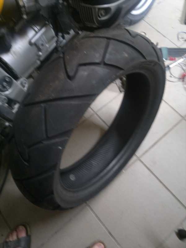

...immerhin bietet Conti eine "Freigabe", den 18-Zoll TKC-80 Hinterreifen als Vorderreifen zu benutzen, unter der Maßgabe, ihn entgegen der aufgedruckten Laufrichtung zu montieren (macht ja auch Sinn!). Das Dokument gibt es auf Anfrage bei Continental.
Mal sehen, in Bälde werde ich den Satz TKC-80 auf die Kreuzspeichenräder meines Fast-Schon-Scramblers aufziehen lassen, damit der TÜV daran schnuppern kann.
Auch der ganz frische und weniger martialisch wirkenden TKC-70 ist leider nicht in R1100R/R850R-Dimensionen verfügbar. Hier hat man als GS-Treiber die Nase vorn!
