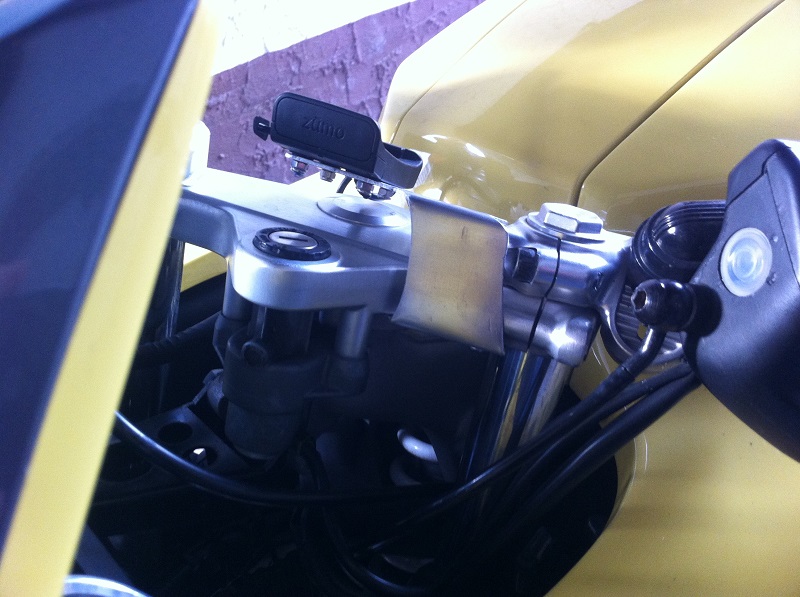

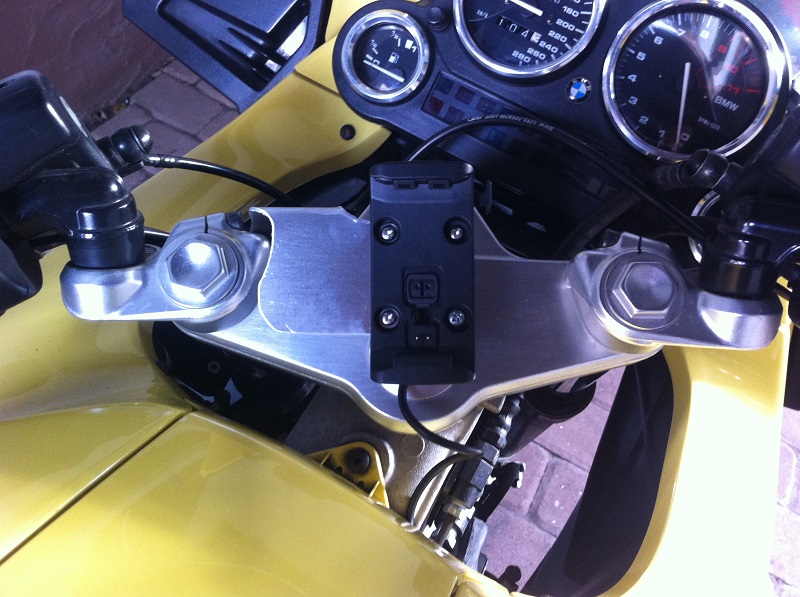

so habe gestern meinen Gaszug beim Freundlichen abgeholt.
Nach dem Einbau muss ich aber sagen: Sche... Gas geht immer noch schwer.
Das Gas geht auch von selbst zurück. ( es schalz kompl. in den Leerlauf)
Meine alte Honda ( CBR1000F ) hatte mich da wohl sehr verwöhnt.
Ich habe euch mal Bilder angehängt, evtl. habe ich ja den Gaszug im oberen Bereich falsch verlegt.
Ich habe den Gaszug auch nicht in die Metallklammer am Lufi eingehängt.
Den Gaszug habe ich in diesem Bereich mit Hilfe von einem Kabelbinder locker an dem Kupplungsschlauch fixiert.
Danach läuft er mit dem Kupplungsschlauch gemeinsam nach oben. ( ist auch durch den Halter im oberen Bereich geführt )
Ich muss auch sagen es schwer war die Drosselklappen gegen die Federkraft in Vollgas zu fixieren.
Ich danke euch schon einmal für eure Hilfe.
sagt der Peter aus Alzenau Unterfranken

Wenn der neue Zug so eingebaut ist wie du es beschreibst und auf den Bildern zu sehen ist, kann er nicht klemmen. Jetzt kommt aber das Problem der Drosselklappen-Leiste. Diese müßte eigentlich entsprechend der Federkraft sich gut bewegen lassen. Vielleicht ist eine der Drosselklappenachsen verspannt oder hat im Gehäuse gefressen. Abhilfe schafft da nur die Demontage oder erst mal ein wenig WD40. MfG Mike

Die Spielereien an der Drosselklappenleiste würde ich erst einmal außen vor lassen .
Demontiere erst mal Deinen Gasgriff ( Achtung , dabei nicht das Griffheizungskabel beschädigen ! ) und schau Dir die Oberfläche des Lenkerstummels und die in der Gasgriffhülse an .
Bei meiner K hatte sich seinerzeit die Oberfläche durch Schmutz , Abrieb , . . . aufgerieben .
Habe dann mit feinem Schleifleinen die Lenkerstummeloberfläche geglättet und die Hülse sehr sparsam mit Silikonfett geschmiert .
Alles wieder zusammengebaut , und : Funktioniert !
Hoffe geholfen zu haben .
