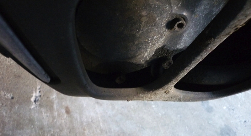

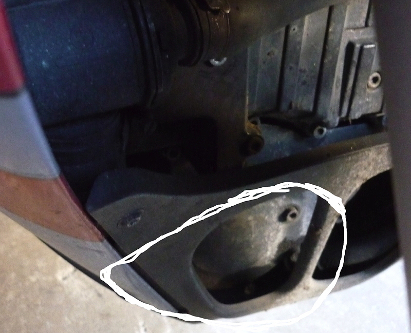

anbei 2 Fotos über die Ablagerungen vorne im Bereich Öl- Wasserpumpe bei meiner K.
Kann jemand anhand der Fotos die mögliche/vermutliche Ursache diagnostizieren - Danke!

Kuhmist und Dreck ?
Im Ernst, ganz unten ein schmaler Rand scheint in Öl eingebackener Dreck zu sein.
Hast Du mal den Spoiler unten abgenommen und nachgeschaut ?
Es sieht irgendwie alt aus und nicht frisch, oder kommt da immer noch Öl nach?
Wenn es nur am Gehäuserand ist, reicht es vielleicht, die Schrauben mal nachzuziehen.
Gruß, Uwe
Gruß, Uwe

Denke auch es ist nur Dreck. Sieht gleich aus wie am Motorspoiler.

Bau mal den Motorschutz ab, vielleicht ist es auch ein undichter Wellendichtring am Hallgeber vorne unterm Kettenkastendeckel. Sah bei mir ganz ähnlich aus. Von dem Dichtring geht ein Ablaufkanal runter bis kurz hinter dem siffigen Deckel. Etwas Schmiermist kann durch Luftverwirbelungen auch nach vorne ziehen.

Danke für die Antworten!
Im letzten Jahr war dieser Bereich stark verölt, als Ursache war der Öldruckschalter ausgemacht und gewechselt worden.
Zusammen mit dem Wechsel der Steuerkette/Kettenspanner und Kettenschiene war alles gereinigt worden.
Am Sonntag waren wir 300 km in der Eifel unterwegs, die Straßen waren mehrheitlich sauber (Kühe+Qs
waren nirgendswo zu sehen, da nur 2° C), nur in Luxemburg lag Salz auf der Straße.
Altboxer
Definitiv nicht!ackerschiene hat geschrieben:Kuhmist und Dreck ?

Na dann weist ja von wo es kommt "Schlampige Arbeit" die Dichtmasse hat sich gesenkt und nachziehen der Inbus Schrauben etc. hilft auch
