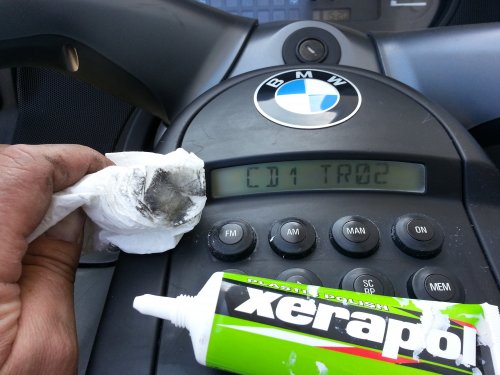

Hallo Leute .
Bestimt kent der eine oder andere das problem mit weis bzw milch eingelaufenen anzeige. ich auf jeden fall kenne es zehr gut.!!!
nach viele versuche mit semtliechen reinigungs mittel und pollituren bin ich neulich auf ein mittel zugestosen und muss sagen es ist wieda alles sauber und zehr gut ablesbar " WIE NEU " ..
Das mittel heist, -Xerapol - und gibts bei ebay führ ca 10 euro ..
solte das schon bekant sein oder jemand schon irgendwo erwehnt haben," dan hab ich halt nix gesagt " :shock: :shock: :shock:
Ein bild versuche ich jetzt noch hoch zu laden damit ergebnis sichtbar wird
Der Kroate Grüßt...

Hallo Leute .
Der Kroate Grüßt...

...loese das Problem seit einiger Zeit auch so. Mit dem Zeugs kann man auch CD's und Handy Bildschirme reparieren.
Putzstein geht aber auch.

Reiner Alkohol geht auch. Damit aber nur wischen.

Guter Beitrag.
Xerapol und ähnliche gibt es schon seid dem es Handys mit Display gibt. Tatsächlich muss man bei den Mitteln aber aufpassen auf den Kunsstoff. je nach Art des Kunsstoffes und dessen Lackierung, wird dieser milchig/ausgebleicht oder die Farbe wird wegpoliert.
Tatsächlich tut das mittel nichts anderes als eine gewisse Flüssigkeit/Harz einpolieren und durch die Reibungshitze wird dieses erhärtet.
Wenn das Mittel wirkt bei einem wirklich "milchig" gewordenem Plexiglas kann das eigendlich nur durch einwirkung von Hitze zu erklären sein.
stumpfes/milchiges Plexiglas wird bei Wärmezufuhr wieder klar. Erkennt man bei Plexiglasscheiben die geschnitten wurden. Die weißen Kanten werden einfach
erwärmt, und die Kanten werden wieder Transparent.
Ich habe die Erfahrung gemacht, wenn zuviel schwarz auf dem Poliertuch ist, hat man aber etwas übertrieben und teilweise Kunsstoffränder und Lack abpoliert,
sofern das Display nicht tierisch dreckig war.
Trotzdem guter Tip.. verkratzt sind Displays ja meist eh. Ich benutze das Zeug auch meist für mein Radio, Armbanduhr, Handy und sogar am WIndschild und Scheinwerfer kam es zum Einsatz.

Verwende ich auch schon seit Jahren um diverses Kunststoff zu polieren.
Bestellen zu niedrigsten Versandkosten bei Polo ( http://www.polo-motorrad.de/de/xerapol- ... -50-g.html )
oder bei jedem Autozubehörladen ( ATU etc.)
Funktioniert perfekt.
ABER ACHTUNG !!!!!! Verwendet das Zeug nur ganz ganz vorsichtig wenn ihr euer Helmvisier polieren wollt. Nie im Sichtbereich, es bleiben immer irgendwie Schlieren und es sind Verzerrungen in diesem Bereich erkennbar.
