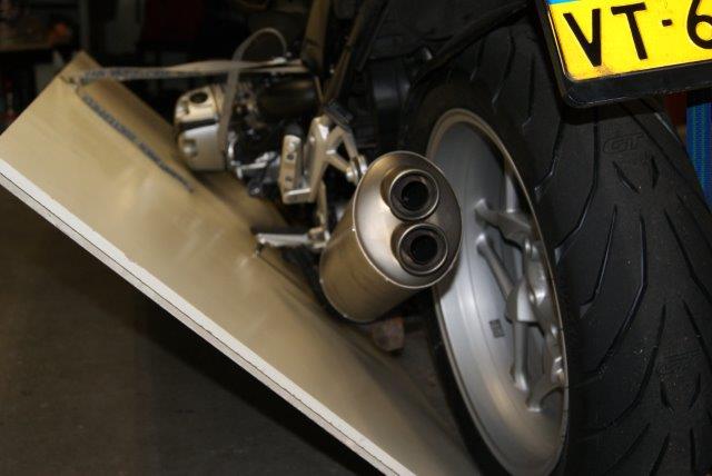

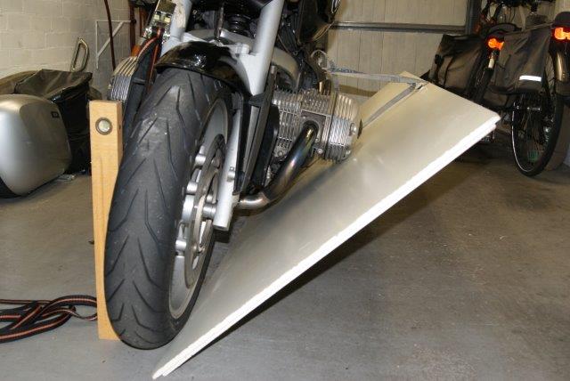

Auf meiner 1200R waren die BMW-Deckelschutz daran und selber habe ich noch Sturzbügel angebaut. Dann gab es in diesem Forum aber Beiträge über die sehr karge Bodenfreiheit der 1200R, besonders bei die älteren Modelle. Die DOHC Motoren bauen ja etwas schmaler. Im Winter habe ich mal geschaut und da stellte sich heraus das die Sturzbügel gleichzeitig mit den Fussrasten-Angstnippel Bodenkontakt haben. Gefährlich! Man wird nicht gewarnt für eine besonders gefährliche Situation. Noch eine Strassendelle dazu und es ist aus. Also habe ich Deckelschutz und Sturzbügel abgebaut.
Jetzt wollte ich mal genauer hinschauen, mit Hilfe einer Probeaufstellung. Siehe Bild.
Die Feder habe ich so weit wie möglich eingedrückt, das was vorne 45 % und hinten 42 %. Mehr haben meinen Gürtspanner nicht geschafft, wahrscheinlich auch wegen meine neue progressive Hyperpro Feder.
Das Ergebnis der Vermessung: bei 46 grad Schräglage fangen die Angsnippel an zu kratzen. Bei 48 grad sind die Zylinderdeckel daran. Zwei grad Differenz ist nicht besonders viel.
Fazit: kratzende, warnende Angstnippel soll man respektieren!

Aber er meiner Meinung nach einen aufsitzenden Fahrer recht gut simuliert: "Die Feder habe ich so weit wie möglich eingedrückt, das was vorne 45 % und hinten 42 %. Mehr haben meinen Gürtspanner nicht geschafft, wahrscheinlich auch wegen meine neue progressive Hyperpro Feder."gelbe12S hat geschrieben:Da du ja beim messen nicht auf deiner R gesessen hast, sieht das in der Realität noch etwas anders aus.![]()

Andre du bist der beste.
Ich war die ganze Zeit am überlegen, wie ich den maximalen Schräglagenwinkel ohne Risiko feststellen kann, und ohne das mir die Kiste in der garage
auf den Boden knallt...
Auf so eine simple Idee muss man erstmal kommen. Und ich wollte schon GoPro mit Digitalmesser und Flaschenzug benutzen und mir eine Halterung schweißen.
