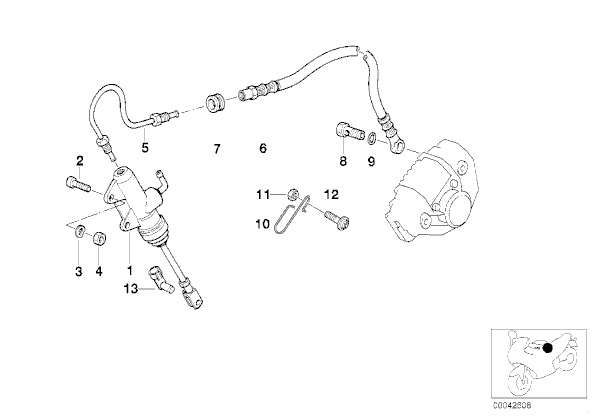

Ich habe am Osterwochenende den Heckrahmen an meiner R850R "geliftet", um an den Luftfilterkasten zu kommen. Blöderweise habe ich den hinteren Bremsflüssigkeitsbehälter nicht ausgeklipst. Beim Hochheben hat sich dann das kleine Winkelstück (im Bild unten rechts unterhalb der "5") aus dem Bremszylinder gelöst und etwas Bremsflüssigkeit ist ausgelaufen. Ich konnte das Winkelstück wieder einsetzen und es scheint zu halten. Ich habe jetzt zwei Fragen:
Ist das nur gesteckt und damit nach dem Zurückstecken wieder in Ordnung oder ist da was kaputt gegangen? (Ich bin ein paar Kilometer gefahren und habe die hintere Bremse auch in den Regelbereich des ABSs gebracht...hält!)
Muss die Bremse entlüftet werden oder reicht das Auffüllen von Bremsflüssigkeit?

das winkelstück ist nur gesteckt.
vermutlich hast du glück gehabt.
sollte das pedal weich werden, musst du doch noch entlüften (lassen).

Ich muss sowieso in ein paar Wochen die Bremsflüssigkeit wechseln lassen und werde bis dahin die Sache im Auge behalten. Auf die vordere Bremse dürfte dies keine Auswirkungen haben, oder?

richtig, das sind getrennte kreise.Steff.LA hat geschrieben:... Auf die vordere Bremse dürfte dies keine Auswirkungen haben, oder?
