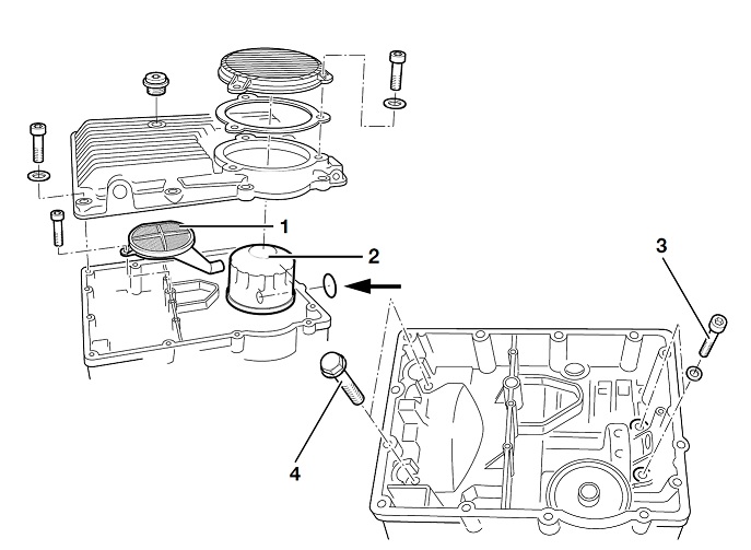

Hallole,
welche Maße hat der O-Ring für Ölsieb (Pfeil) im Kurbelgehäuse?
Kann diesen und das Ölsieb im realome nicht finden.
Grüße aus Unterriexingen
Dirk

#2 Beitrag von NF-C 62 »
Der O-Ring hat die Maße 13,3 x 2,4mm. Teilenummer 11 41 1 460 403, kostett bei BMW 0,77€.
