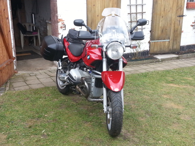

Ich komme hier leider bei meiner Spiegelsuche nicht weiter, wer
kennt diese Spiegel? Und wo kann ich diese, auch gebraucht, bekommen?
Danke schonmal.

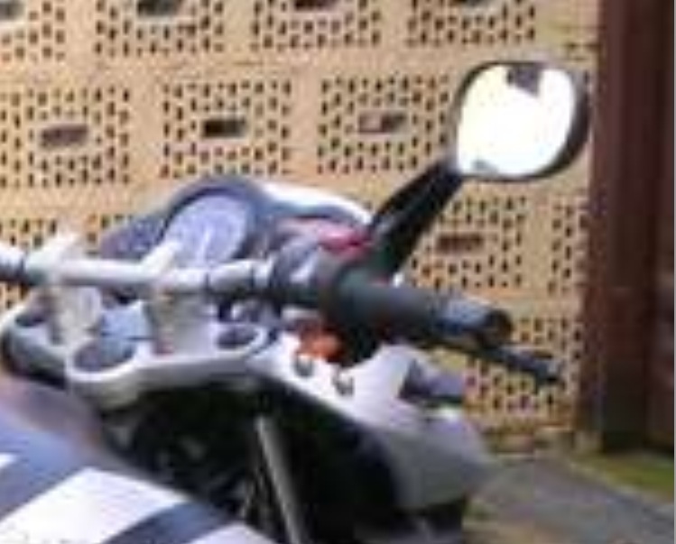

Sieht aus wie die Verkleidungsspiegel der R1100s.
Das Cockpit ist aber auch von einer R11S
Geh mal in die Bucht, werden aber im Sommer hoch gehandelt

K1200RS wenn diese gemeint sind:
gekauft in der Bucht! der linke stört einwenig bei der Standgasanhebung die wird nach außen gedrückt beim ziehen, bis dato bei mir kein problem!

Re: Spiegel für R1150R, welche sind das?
Das sind die von der K1200RS
vor der Montage von dem linken Spiegel muß der Sockel etwas bearbeitet werden damit die Standgaserhöhung funktioniert. Ist etwas hart der Kunststoff aber mit einem Dremel kein Problem
hier die Teilenummer dazu:
Teilenummer:
BMW K1200RS
Bj.2000-04
Art.Nr. 51167653773
Art.Nr. 51167653774
Teilenummer:
BMW K1200RS
Bj.2000-04
Art.Nr. 51167653773
Art.Nr. 51167653774
Vielen Dank für die Antworten. Musste hier noch einen Tag Fußball in Bielefeld verdauen, daher etwas verspäteter Dank. Bekam auch noch den Hinweis, dass die Spiegel am R 1150R Lenker etwas eingeschränkt einzustellen sein sollen. Werde mich aber mal in der Bucht umsehen.
öhm
kann ich nicht bestätigen! was soll da eingeschrägt sein? außer die betätigung der Standgasanhebung.
Moin Landfahrer,
das Bild, welches du eingestellt hast, zeigt die Spiegel der K 1200 RS an einer R 1150 R Rockster, Last Edition, Bj. 2005.
Der Lenker der Rockster ist breiter und anders gekröpft als der an der R 1150 R Roadster.
Die Rockster-Armaturen sind auf jeden Fall etwas (keine große Sache) anzupassen, weil es sonst Probleme gibt.
Da der Original-Lenker der Roadster nicht so breit ist, kann es sein, dass die Spiegel der K 1200 RS nicht weit genug
draußen sind und dadurch die Sicht nach hinten etwas eingeschränkt ist.
