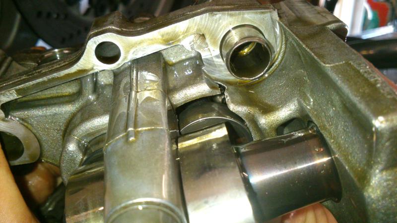

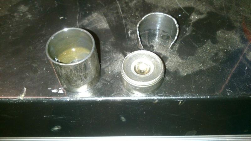

Hi, um diese Thema abzuschließen.
Stösselstange hat den Nockenwellenlagerbock zerlegt.
ein Danke in das Forum
grüße
grüße
- lagerbock.jpg (56.01 KiB) 202 mal betrachtet
- tasse.jpg (44.72 KiB) 202 mal betrachtet

dat is ja heftig! wie kann sowas passieren, hattest du da was dran gemacht?
hats die Stösselstange auch zerlegt. oder nur den Tassenstössel?
der wechsel is ja zum glück nich das problem, wenn dei Ventile nicht betroffen sind!
Gruß Bernd
Gruß Bernd

Der Wechsel war nicht das Problem ,die Stange sieht total verhautaus, zu meinem Glück hat sich der Steuerkettenspanner auch verabschiedet - mitsamt der linken Spannschiene , das wird jetz was gröberes , von der Schiene fehlen soviele Teil da muss die Ölwanne gleich mit runter , das Beste dann zum schluss -> an den Lagerbock von der Spannschiene wird man nur von oben rankommen ?

mit Ölwanne runter wirste kein glück haben, die hat keine
und wenn die Stücken nicht alle raus kommen wird wohl der Motor raus müssen und geteilt
! ich würd in dem Fall gleich nen andern Motor einbaun
Gruß Bernd
